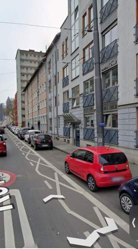

Bei mir klappt das wie bekannt auch nur manchmal. Anbei mal ein Foto, bei dem das ganze klappt
@ChrisTegra schrieb am 25. Juni 2025 um 21:06:15 Uhr:
Das klappt aber auch nur, wenn du den Blinker rein machst und der hinter dir mitdenkt und dir nicht auffährt. So oft ist es bei mir passiert, dass der nachfolgende das nicht gecheckt hat. Somit konnte ich leider schon mehrmals diese Funktion nicht nutzen. Man muss auch leider seht weit nach vorne fahren, bis die Lücke erkannt wird.
