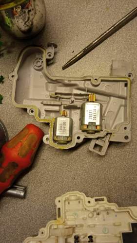

Nach 8 Jahren war mein gebrauchtes Schloss wieder ausgefallen. Man konnte die Fahrer-Tür nicht mehr von aussen öffnen.
Hatte das alte Schloss noch da, was ich vor 8 Jahren mit dem gleichen Fehler ausgebaut habe.
Nach dem öffnen des Gehäuses habe ich gesehen dass die Motor Kontakte angekokelt waren. Habe sie mit Schleifpapier bearbeitet und im Anschluss verzinnt. Die Kontakte in den Motoren würden mit Kontaktspray behandelt.
Die Motoren habe ich dann ans 5v Netzteil angeschlossen um zu schauen ob diese noch funktionieren.
Alles funktionierte auf Anhieb.
Der Einbau in der Fahrertür dauerte dann 2h. Man muss den Scheibenrahmen nicht ausbauen.
Seit Samstag funktioniert alles perfekt.
Kontakte
Motoren

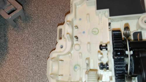

Die Mechanik innen, hat aktuell bei dir kein Zusammenspiel mehr. Schau dir mal das Video an was ich oben gepostet habe. Mach dir aber wirklich Bilder vor dem auseinander nehmen. Und vorallem, wie die Hebel verlaufen. Kann auch sein, dass ein Hebel aus der Führung ist.
GLG
Mein Problem ist das gleiche wie Ihres, die Türen lassen sich bei Kälte nicht öffnen.
Wurde eine Lösung gefunden?
Also bei mir war es einfach nur Schmierung die gefehlt hat, war alles furztrocken n den Zahnrädern. Habe gerade heute das Türschloss auf der Fahrerseite erfolgreich instand gesetzt. Ausgebaut, geöffnet, neu gefettet und auch gleich neue Motoren eingebaut (12 € bei AliExpress). 20 mal auf und zu gemacht im ausgebaut Zustand, alles wieder tip top. Anschließende Probefahrt auch alles in Ordnung. Ich hoffe das es die Arbeit wert war und ne Weile hält.
Wenn man das Ding schon öffnet, sollte man auf Verdacht auf alle Fälle gleich die Motoren mit tauschen, kann nicht schaden.
Nächstes Schloss ist hintere Tür Beifahrerseite. Da ich nun mal eins auseinander hatte, weiß ich wie es geht und mit der Fahrerseite, habe ich das Schlimmste an Ausbau hinter mir und der Rest sollte einfacher sein.
