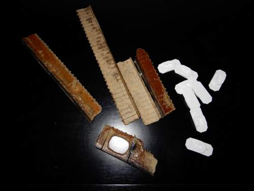

...und ich habe schon leider einige 129er sehen müssen, wo die Türpappe dann so wie auf dem angehängten Bild aussieht...
Oberer Pappwinkel bricht gerne in mehrere Teile und ist kaum wieder herstellbar. Zu der Pappe gehören nicht nur Clips (erhältlich) sondern auch 9 Cliphalter, die genauso gern brechen - und schon lange nicht mehr erhältlich sind, bzw. vereinzelt manchmal als Reproteile aus dem 3D Drucker auf Egay etc.
Ich überlege mir das bei meinen 129ern 10 x bevor ich die Türpappen abbaue, bzw. abbauen lasse. Einer bräuchte dringend neue Lautsprecher weil dieser von der Pappe wohl auf ist und krächzt. Aber für einen LS riskiere ich keine Türverkleidung die proper anliegt und die im guten Zustand (besonders in anderen Farben ausser schwarz) kaum zu bekommen ist und dann auch mit mindestens 400 Krachern ins Kontor schlägt - für EINE wohlgemerkt.
Und die Ergebnisse des Doityourself mit Foren"wissen" muss ich leider auch zu oft sehen und dann mit viel Mühe und Geld wieder beseitigen. Aber nur zu...
Pappe
Pappenwinkel und cliphalter
