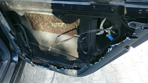

Wenn es dir gelingt den kleinen Bowdenzug auszuhängen (so wie es @Don-Banane beschrieben hat) dann kannst du wenigstens die Tür von innen wieder aufmachen. Anschließend ist es einfach den Griff abzunehmen und den Bowdenzug wieder einzufädeln. Ansonsten bleibt nur die richtig harte Tour (siehe Foto) um bei geschlossener Tür an das blockierte Türschloß zu kommen!
LG Günther
Blende-ausgeknabbert
