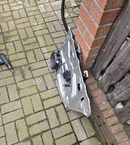

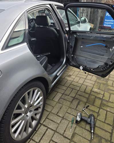

Hallo liebes A8 Forum,
Ich habe folgendes Problem und konnte leider keine Antwort für mein Problem hier; speziell für A8 durch die Suchmaschine finden. Es handelt sich hierbei um ein A8 aus dem Baujahr 2009, 4.2 fsi, quattro. Wenn ich die ZV mit der FB entriegele, dann gehen alle 3 Türen auf außer die Beifahrer Tür hinten rechts. Sie geht weder von außen noch von innen auf. Manchmal geht sie durch Zufall nach einer Weile auf nachdem ich den Motor gestartet habe und diesen ca 3-4 Minuten laufen lasse und dann wieder ausmache. Wenn die Tür dann offen ist und ich sie wieder schließe geht sie dann wieder nicht mehr auf (weder von innen noch von außen).
Wisst ihr vielleicht an was das liegen könnte? Ich habe vor kurzem (letzte Woche Freitag) eine neue Batterie einbauen müssen, weil die alte sogut wie leer war. Seitdem spinnt die Tür hinten rechts. Die Batterie wurde auch Codiert.
Meint ihr ich muss/sollte das Türschloss hinten rechts komplett umtauschen?...evtl. ist das Türschloss ja defekt oder Motor der ZV oder ein Kabelfehler oder Mechanik der Tür :s
Bin für jede hilfe dankbar!!!
Tür hinten rechts von innen.

So Leute nach langem hin und her lag es wirklich am Türschloss. Hinten rechts geht nun wieder die Tür auf. Danke euch nochmals für das richtige Türschloss!! Mein Mechaniker war innerhalb 40 min mit dem Austausch fertig 🙂

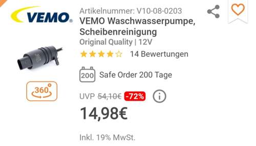

Also bei beiden kommt kein Wasser weder bei Scheibenwischer noch bei den Scheinwerfern. Bei den Scheinwerfern fahren die düsen raus aber sie spritzen kein wasser ab. Ich denke dass ich die beiden Wischwasserpumpen mal wechseln werde. Nun eine kleine frage brauche ich beim Kauf eine Monopumpe oder eine Membranpumpe jeweils? LG

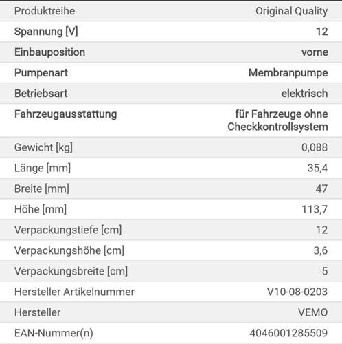

Ist das hier evtl die Pumpe für Scheibenwischer? Wenn ja was ist der Unterschied zwischen Monopumpe und Membranpumpe ? Weil sehe viele mit Mono.

Beide pumpen? Es gibt nur eine…
@rogi.z schrieb am 5. April 2024 um 06:21:55 Uhr:
Ah okay weil der typ von Werkstatt meinte es gebe wohl zwei verschiedene also eins für Scheibenwischer und eins für die Scheinwerfer düsen. Habe mich da schon gewundert weil alle pumpen gleich aussehen. Dann kaufe ich mal die Membranpumpe..

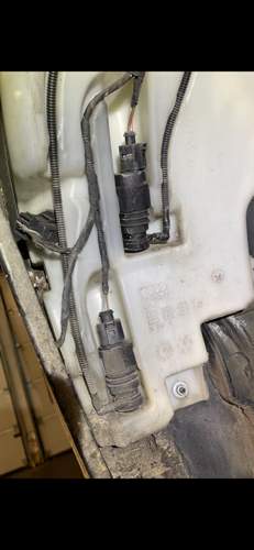

Bei mir gibt es zwei Pumpen
.jpg
@A8_Fan_A8 schrieb am 5. April 2024 um 13:10:40 Uhr:
Ja eben...ich kaufe sicherheitshalber zwei 🙂
Es sind zwei Pumpen. Zieht man kurz am Wischerhebel wird nur die Windschutzscheibe aktiviert. Zieht man lange schaltet sich die Pumpe für SWR dazu. Dass beide gleichzeitig defekt sind, ist aber eher wie zwei mal hintereinander im Lotto den Jackpot knacken. Die Pumpen mal extern mit Strom prüfen.
