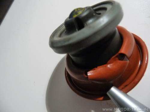

mein s3 steht gerade beim lacker und ich hab die gelegenheit genutzt den tts als roadster zu fahren. (beides handschalter)
bisher hatte ich nicht das gefühl, mit meinem s3 irgendwie langsam unterwegs zu sein, aber der tts ist deutlich schneller im durchzug.
egal in welchem gang, der tts geht "ganz anders zur sache"
beim s3 habe ich keinerlei fehler im speicher, kein ruckeln oder sonstwas, zieht sauber bis 265 lt. tacho hoch. verbrauch ist auch normal.
mein motor ist ja noch der "alte" BHZ, der neue ist ja der CDL mit Euro 5.
aber macht das einen solchen unterschied? subjektiv würde ich von 30 bis 40 ps unterschied ausgehen.
leergewicht ist lt. audi homepage aufs kilo identisch bei 1455 kg
der tts hat 245 reifen, der s3 225er
also sollte der s3 doch theoretisch sogar besser als der tts sein, da der rollwiederstand geringer ist?!?
hat jemand eine idee, waran dies liegen könnte?
- luftmassenmesser (kann man den irgendwie testen, vcds hab ich hier?)
- sonst irgendwelche ideen?
fehler ist gefunden.
im a3-quattro forum gab mir jemand den tip, dass das pop off im s3 nicht i.o. ist.
die membran bekommt wohl mini risse und hält den ladedruck nicht. dadurch weniger leistung.
ich hab eben das pop off vom tt in meinen s3 gebaut (3 torx schrauben)
der s3 läuft wie gechipt ;-)
in meinem s3 ist 06F 145 710 C verbaut.
im tt der hier steht ist index G, also 06F 145 710 G verbaut.
dies ist aber auch noch das alte mit gummi membran.
aktuell ist seit 01.04.2009
06H 145 710 D für 42,48 brutto
dieses werde ich morgen bestellen und mich über die plötzliche mehrleistung 😉 freuen.

Ich denke, dass das "Pffft" nach einem Austausch des Abschaltventils eher deutlicher zu vernehmen ist, da das System wieder dicht ist. Durch die Haarrisse geht ja einiges an Druck verloren, somit schwindet bestimmt auch die Geräuschkulisse. Ich tausche das Teil einfach mal auf Verdacht aus, so ein schleichender Leistungsverlust ist nicht wirklich feststellbar. An die Leistung habe ich mich schnell gewöhnt - da denkt man nach 'ner Zeit ohnehin schon, dass der weniger (ab)geht. Wenn du ein 2007'er hast, könnte dir ein Austausch des Ventils vielleicht auch zugute kommen. Dann klappt's auch wieder mit dem M3 E46...😉
Das Geräusch des alten Ventils mit Membran ist deutlich lauter.
Das Neue hört man nur noch bei offenem Fenster.
Das Alte hatte ein markanteres Geräusch, dass nur die Modelle mit K04 hatten. Hat sich vom Empfinden eher wie ein zwitschern angehört.
Das Neue macht ein deutlich höheres kurzes pfft.
Ich habe es nur profilaktisch getauscht, defekt war es noch nicht.
Ich hatte vorher ein Ventil mit der Endnummer "G"
Also das Ventil der 3. Generation.
Zum neuen mit der Nummer "D" 4. Generation kenne ich vom Klang her keinen Unterschied.
Wüßte auch nicht, wie der zu erklären sein sollte.
Das Ventil macht dicht oder auf. Nicht mehr und nicht weniger. Woher soll der unterschiedliche Ton da kommen?
Ich habe ebenfalls von G aud D gewechselt.
Deutliche Klangänderung bei mir.
Es macht natürlich nur auf oder zu, aber allein schon die Geschwindigkeit kann einen anderen Ton erzeugen.

sodele..
jetzt hab ich mein ventil von C auf D gewechselt...ich sag euch.. ein höllen untschied.😁😁😁
an dem alten ventil ist ein deutlicher riss zu sehen (siehe bild), das ich den turbo überhaupt noch gespürt habe wundert mich.
die montage beim a4 2.0 tfsi q ist aber sehr fummlig.. aber das ergebniss entschädigt die knapp 1,5 h arbeit.
ein dank an die, die es hier so gut beschrieben haben..
greez
mo
P1050352
Ich habe meines auch auf das neueste getauscht, kein Unterschied, weder Leistung noch Sound.
Meins war aber optisch auch noch gut, keine Risse.
