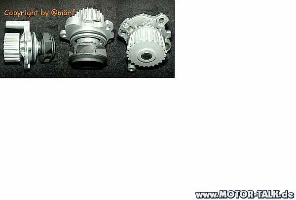

Heute Abend beim fahren ging die Kühlmittelwarnungssymbol an,die temperatur hatt den roten bereich überschritten!!
Hab gleich nach dem KühlWasser geschaut und bissle nachgelert aber das problem ist immer wieder aufgetaucht!!
Konnte bei ausssentemperaturen von -1C grade so 50km/h fahren damit ich nicht in den roten bereich komm!!So bin ich dan gleich nachhause gefahren!!!Stand dan paar minuten dan war es wieder auf 90grad und immer weiter so!bis ich zuhause war!!
Ich vermute das der lüfter nicht tut!!
WAS meint ihr, hatte jemand den feher schon mal,was ist das??

WaPu... what else? Oder ein richtig netter Elektronikdefekt (was aber eher wunschdenken wäre).
Aber so in der Richtung wars bei mir auch als mir die WaPu in 10000000 Teile zerbröselt ist.
Fahr bloß keinen Meter mehr mit der Karre (wenns nicht eh schon zu viel war). MobiGarantie nutzen!

Grad so über 100000km... Die WaPu ist der letzte Plastikmüll! Da kannst zum Abfüllen von Cola eine Pumpe aus gepresstem Brausepulver nehmen, das wär das gleiche (überspitzt gesagt).
Meiner hat im Stand auch wieder runtergekühlt. Da steckt man nicht drin... Gott weiß wie sich das Teil aufgelöst hat und was es noch so macht.

Neue vermuttung das die Wapu defekt ist und das wird echt schesse--zahnriemen runter usw....shit!!
hast du den riemen schonmal machen lassen? ich meine der ist ja nun auch schon 8 jahre alt!
da kann nen wapu - zahnie wechsel sicher nit schaden.... naja rund 500€ wenn du es machen lässt.

Schau Dir die Threats hier zum Thema Zahnriemenwechsel und WaPu mal durch, läuft im Prinzip immer darauf hinaus, dass beides zusammen gewechselt wird und auch die Spannrollen mit Hydraulischem Spanner (?) + Rippenriemen.
Manche besorgen sich dann auch gleich eine WaPu mit Metallschaufeln...
Ja klar bei der km zahl lass ich dan zahnriemen und ko auch gleich machen!!
Ein Wapu mit METTALSCHAUFELN...??? WO bekomm ich den her!!
Das wer ja ne infestition wert!!
und bevor du den Zahnriemenservice machen lässt prüfst Du bitte nach deinen ganzen Diagnosefahrten erstmal, ob die Kopfdichtugn alles unbeschadet überstanden hat. Wenn die was abbekommen hat, dann sofort einen Kopfdichtungswechsel machen und erst dann den Zahnriemen. Wenn Du erst später merkst, dass die Kopfdichtung auch hin ist, dann kannste den Zahnriemen gleich nochmal machen!!!
