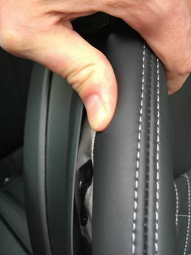

Knarren scheint bei Audi Serie zu Sein. Wenn ich mich im Stand in den Sitz "drücke" knarrt es. Herr der Gerechte! Da will ich mal gar nichts zu sagen. Es knarrt halt, ok?
Andererseits gibt es auch so etwas wie "fieses" Knarren. Auf dem Bild ist unterhalb meines Daumens ist ein gebrochener "Halter" zu sehen. Der sollte eigentlich an der zweiten Struktur von links "fest sein". Ist aber abgebrochen.
Da kann man sich blöd suchen um so etwas zu finden.
Ist allerdings anstandslos repariert worden.

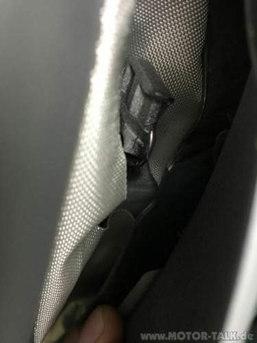

Habe selbes Problem, Halter ist gebrochen.
Nur ist bei mir seit Dezember die Garantie abgelaufen. Habe das Auto erst seit Montag und Garantieverlängerung geht leider nicht mehr ??
Wisst ihr was ich evtl tun kann?
Grüße Christian

Hallo Leute,
habe leider festgestellt, dass an meinem TT 8S an Fahrer und Beifahrerseite die Seitenverkleidung innen bei der Verschraubung gebrochen ist. Leider ist meine Garantie vorbei, weshalb Audi nur auf Kulanz glaube 70% auf das Material gibt.
Jetzt ist die Frage könnte man die Teile selbst wechseln?
Wie bekomme ich bei den S-line Ledersitzen hinten diese Schwarze Verkleidung ab?
Anbei ein Bild an dem man den Schaden erkennen kann.
Grüße Chris
