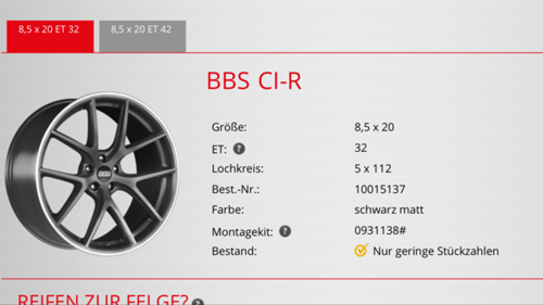

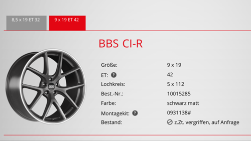

Hab bei BBS ne Felge gefunden, die zumindest von den Daten her passen könnte, CIR in 9x19 ET 42 oder in 8,5x20 mit ET 32 oder 42...was meint ihr, passt da was drauf oder hat das evtl. schon. wer getestet? Im Moment sind die zwar nicht lieferbar...aber ich hab ja noch Zeit bis nächstes Frühjahr...

Von ET32 würd ich mal die Finger lasen 🙂
Oke passt den ET42? Ist das ok bei 19 Zoll?
Jetzt zum allerletzten Mal: Man kann nicht pauschal sagen, ob auf das Auto eine ET 42, ET 45, ET48 oder was auch immer passt! Entscheidend ist zusätzlich die Art, wie die Speichen der Felge angeordnet sind bzw. wie weit die nach innen reichen. Es gibt auch ET42 Felgen die einfach nicht ohne Distanzscheiben über den Bremssattel passen werden.
Bei meinem TTRS war ET38 absolut Grenze, sonst stehen die Räder zu weit raus. ET32 wird man nicht eingetragen bekommen meiner Meinung nach.
