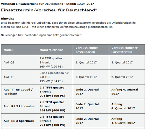

Hier nochmal die heute aktualisierten Einsatztermine mit Text von Audi.
17-04-13-einsatzermine-aktualisiert
Kann ich so bestätigen, ist mal wieder verschoben worden 🙄
Es hieß doch mal frühestens erstes Halbjahr 2017. Hat den jemand ernsthaft geglaubt das Audi den doch im ersten oder zweiten Q. bringt ?
Es würde mich nicht groß wundern wenn die ersten so unter dem Weihnachtsbaum landen.
Ein Pessimist ist ein Optimist mit Erfahrung ;o)
Sollte er früher kommen freue ich mich natürlich für jeden.
Brauche ihn erst in einem Jahr, bis dahin wirds schon werden 😁

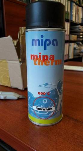

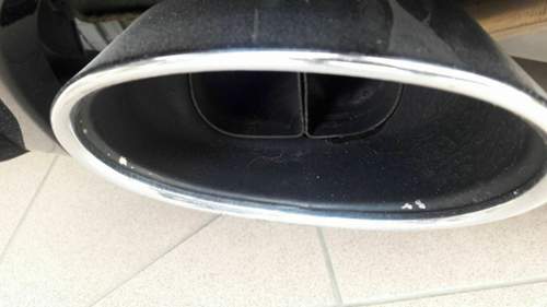

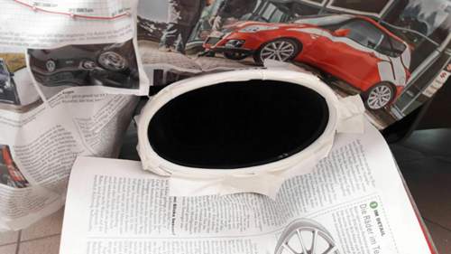

Kurze Frage: wer hat denn tatsächlich schon den Auspuff wegen des aufgeplatzten Lacks getauscht bekommen? Mein Händler hat heute den Auspuff begutachtet und direkt einen neuen bestellt. Nun wurde ja mehrmals angedeutet, dass TTRS und RS3 ab 2017 leiser werden sollen. Laut meinem Händler gibt es beispielsweise für den RS3 eine TPI, welche die Auspuffklappen per Software nur noch maximal zu 3/4 öffnet. Zum TTRS Auspuff sagt er, dass der neu bestellte Auspuff die gleiche Teilenummer wie der bisherige hat. Nachdem mein TT nach 2500km soundmäßig mittlerweile der absolute Knaller ist, möchte ich auf keinen Fall Gefahr laufen, dass das Ding leiser wird. Irgendwelche Erfahrungen?
Ich
Und ja. Die Anlage muss natürlich erstmal wieder eingefahren werden.
Ich denke, die Unterschiede sind gering, aber sie sind da.
Kosten, 9 EURO

Danke für Info und Tipp!
Aber mit Waschbenzin das Innere säubern, sonst hält der Lack nur kurz 🙂
