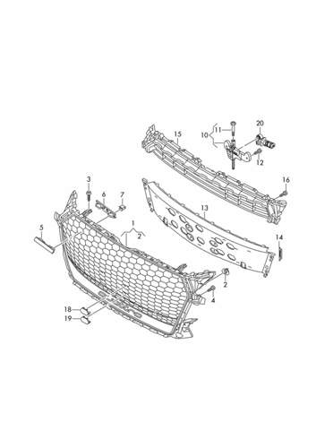

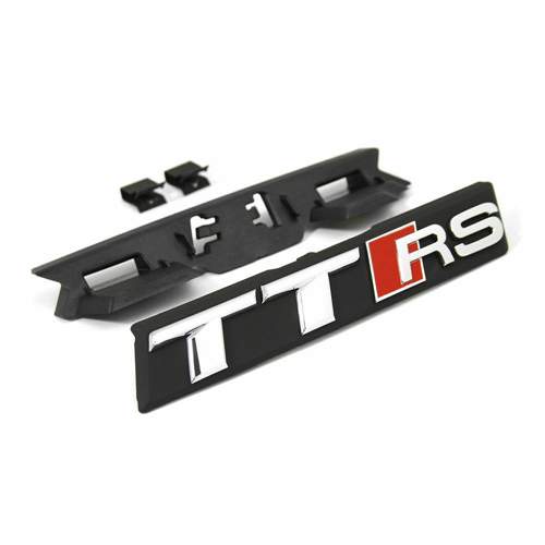

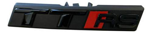

Moin, ich habe mir ein Tauschlogo in schwarz gekauft und wollte das die Tage tauschen. Habe die Abdeckung oben abgebaut um besser ran zu kommen. Nun stehe ich aber vor dem Problem, dass ich die Klammern dahinter nicht abbekommen. Die sitzen bombenfest und vor allem an die linke Klammer komm ich nicht ran.
Könnt ihr mir sagen/helfen wie ihr diese Klammern abbekommen habt bzw. welches Werkzeug Ihr benutzt habt und wie ich das selbst hin bekomme ohne etwas abzubrechen?

Die sitzen so fest, weil sie mit Metallklemmen gesichert sind.
Einfach mal etwas mehr Kraft, dann geht alles ab.
Die 2 kleinen Dinger oben auf dem Bild.

Ja, ich weiß.. aber ich bekomme die Klammern nicht mit den Fingern ab und mit dem Schraubendreher komme ich nicht richtig ran. Erzähl mal bitte wie du die Klammern abgemacht hast.
Die zur Mitte hin hab ich mit einem dünnen Schraubendreher abbekommen ( seitlich zwischen Klammer und das Plastik )
dann einfach so lang gezogen bis die äussere Seite sich gelöst hat.
