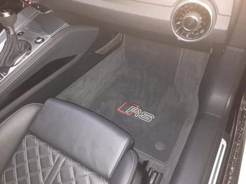

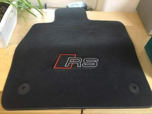

Hab mir heute paar Füssmatten besorgt.
Denke 100 Euro waren für Originale, eigentlich im Neuzustand, nicht zu viel !?
Falls noch jemand welche braucht, die hatte da noch paar Sätze
