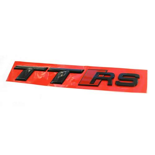

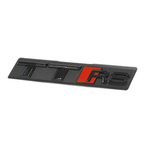

So heute wieder eingekauft 🙂 alles original Audi.
S-l1600
Whdgqf
....hast Du da eine Audi Nummer bzw. einen Preis ?

https://www.ebay.de/itm/192810278648
https://www.ebay.de/itm/223355663318
Die TN stehen jeweils in der Beschreibung, ich hab jetzt über ebay gekauft 50,90 Euro x 2
Ist ja ein VAG Händler.
Die Embleme gibt es auch im ahw-Shop, je rd. 40,00 €, soweit ich mich erinnere. Auch original.

Wie werden diese angebracht im kühlergrill? Nur zum stecken oder muss der Grill ab?

Altes Emblem abziehen und das Neue dran stecken. Beim Abziehen wehren sich die Krallen etwas, aber geht.
TT RS Emblem hinten: 8S0 853 740 A
Audi Ringe hinten: 8S0 853 742 A
Audi Ringe Haube: 8V0 853 742 B
Kühlergrill: 8S0 853 736 D
Alle schwarz glänzend und kosten ca. 45€ beim Händler.

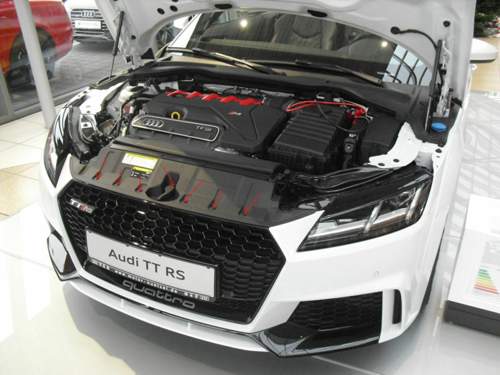

....so einfach geht's leider nicht. Das Anziehen mit Kraft kann ggf. gutgehen, aber dann fällt die Halteplatte auf der Innenseite des Grills runter und die muss bei der Neumontage von innen gegengehalten werden.
Besser ist es die obere Abdeckung auszubauen dann kommt man rel. leicht an das innere Gegenstück des Emblems.
Das ist für die Demontage gut und für die Montage erforderlich.
Die Haltestopfen und die Sperre für den Riegel müssen für den Ausbau der Abdeckung entfernt werden. Siehe Bild
Gruss Yellowgrip

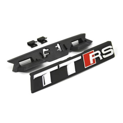

Mit Einsatz von Gummifingern und etwas Geschick, wird es schon gehen 🙂
8s0853736d2zz
....na denn, viel Spaß.....
Nix Neues, beim RS3 muss man sich auch die Finger brechen 🙂

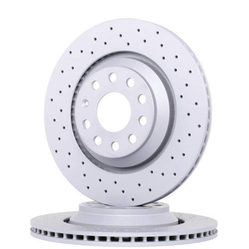

Hab mir jetzt noch paar gelochte Scheiben für die Hinterpfoten besorgt, nach nem Jahr und 1510 km
schauen die sicher nicht mehr " NEU " aus 😁😎
