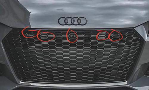

Hat aber nichts damit zu tun - diese Versteifungsleiste ist vom orig. Grill (wo auch unter anderem der Crash-Sensor (Fußgängerschutz) verbaut ist. Diese Leiste wurde lediglich auf den Zubehörgrill umgebaut (darauf geclipst).
Mein TT hat keine Einparksensoren vorne - bei mir wurden nur Fake Sensoren verbaut - damit die dafür vorgesehenen Löcher nicht offen sind...
Allerdings gibt es in div. Foren Infos, das die orig. Parksensoren in diesem Grill Probleme verursachen (kann ich aber nicht bestätigen, da ich wiegesagt kein Einparksystem vorne habe)
Mich wundert nur, da ja doch viele diesen Grill verbaut haben, dass das noch keinen gestört hat bzw. keiner eine Lösung dafür hat.
Meine Idee dazu war, wie vorher geschrieben, die orig. Versteifungsleiste vom TTRS zu verbauen (kostet ca. €30,- weiß nur nicht ob die passt...)
Ich habe die zusätzlichen Halter und Abdeckungen vom RS Grill geholt. Weiß nicht genau was dich stört ich sehe bei mir zumindest nichts 😕
@KDTT30 schrieb am 5. Juni 2020 um 13:09:13 Uhr:
siehe Foto - rot markierte Bereiche...

Du hast anscheinend auch einen originalen RS Grill verbaut.
Beim TTRSDriver ist es ja nur das Faketeil
KDTT30 hat ja geschrieben das er vom original RS Grill die zusätzlichen Halter und Abdeckungen gekauft hat - daher auch nur (wie Radelka_Styles) es nennt das Faketeil (halt nur ein etwas anderes....)

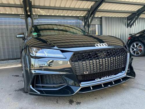

Bei mir ist heute der Nachbau-Grill vom RS angekommen.
Jetzt ist meine Frage bevor ich die Stoßstange runternehme.
Kann ich einfach loslegen, oder brauche ich noch zusätzlich irgendwelche andere Teile die ich noch besorgen muss?
Auf Facebook lese ich verchiedene Varianten. Der eine achtet nur auf das bekannte "Kürzen" sage ich mal und der andere meint man muss noch diverse Teile besorgen um den Grill einbauen zu können.

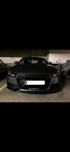

Der hier ist es. Quattro Schriftzug ist dabei.
Umbau dank den Anleitungen hat super geklappt. Und gar keine Probleme mit den Parkpisper

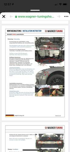

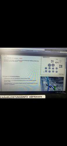

Das würde mich auch interessieren. Ich finde keine Anleitungen... Demontage der Front usw. was ist zu beachten... usw. ich finde immer nur dieses Bild, was man kürzen muss, aber keine Anleitung wie der komplette Umbau funktioniert.
Schaut euch mal die Screenshots an, die haben mir weitergeholfen. Ein paar davon sind von Audi direkt. Hab nen Kollegen der das abfotografiert hat 😛
