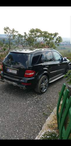

Habe die günstigsten gekauft für 160€ vor 6 Jahren. Selbst montiert und ich steige mit meinen 110kg regelmäßig drauf nicht nur zum Einsteigen sondern auch zum Putzen des Dachs. Das einzige worauf du achten solltest ist ob du die kurze oder lange Version benötigst. Sprich Standard W164 oder W164 mit AMG Radläufen. Die Standard sind kürzer als die für einen mit AMG Radläufen. Hab meinen komplett auf AMG Optik umgebaut (sogar auf mopf) und habe deswegen blöderweise zwei Mal kaufen müssen. Anbei ein Bild von meinen "Billig Schwellern".
