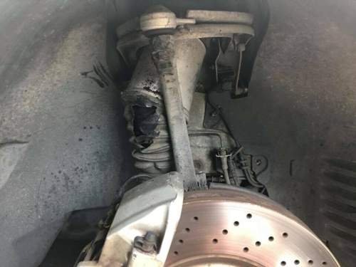

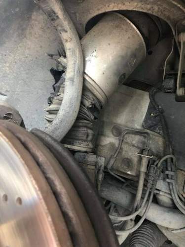

Aus aktuellem Anlass will ich euch diese Bilder nicht vorenthalten die ich eben bekam.
Arnott, 22 Monate alt und ca 40.000 km gelaufen.
Jetzt soll sich jeder selbst darüber Gedanken machen ob er diesen Schrott verbauen will.

Hast auch Bilder was genau passiert ist?
Würde mich interessieren 🙂
Er fuhr auf auf einer Straße.
Ich meine damit den Technischen Part .... habt ihr das Ding analysiert? Ich hätte es komplett auseinander genommen und geschaut was passiert ist.
Er macht an den Dingern nichts weil er sein Geld von Arnott zurück will und die einschicken muss für deren Gutachten.
Sehr vernünftige Entscheidung
Ich kenne den Hersteller Arnott gar nicht, folglich auch nie Teile verbaut. Anhand der Bilder ist das ja richtig guten Kram. Und einige schwören drauf ....Lieber paar Euro mehr ausgeben , da kommt wieder der Spruch meines Opas. Wer billig kauft , kauft 2 mal.....
Ich meine mich zu erinnern, dass das hier bei MT nicht der erste Arnott Dämpfer war, der zu früh seine Dienste eingestellt hat. Ich bin mir sicher, dass sie den/die Dämpfer zurück nehmen. Wäre gut, wenn du uns weiter auf dem Laufenden halten könntest.

WTF.... das Teil ist ja abgeknickt wie ein Streichholz... 😰😰😰
wie war der Spruch von @loewe501 wieder... Arnott Entwickelt die Luftfederung weiter... shit!!!
