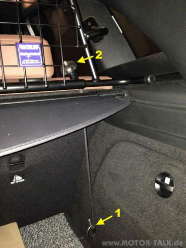

Hi OM403,
da es für das EVP lange kein Gitter gab habe ich mir von meinem Schlosser 2 Bügel (1) anfertigen lassen.
Diese Bügel entsprechen den Original-Bügeln für das Gitter ohne Vario-Plus-System. Diese habe ich nachmachen und etwas verlängern lassen, sodass ich diese in die Ösen an den seitlichen Wänden im Kofferraum einhängen kann.
Mit der bekannten Spannschraube (2) wird das Gitter nun (wie das übrigens auch bei Fahrzeugen ohne EVP und auch beim vorherigen Gitter für den W245 gewesen ist) gegen die Ablage gedrückt.
Das Gitter hält so fest wie Bolle. Und es verrutscht überhaupt nicht. Es hat die gleiche Steifigkeit wie die Montage bei Fahrzeugen ohne EVP oder beim Vorgänger W245.

Keine schlechte Idee. Danke für das Bild und den Hinweis.
Muss mal mit der örtlichen Schlosserbude reden was die da verlangen würden.

am 15. Januar 2017 um 22:33
Ich habe das easy Vario System und da mercedes nichts auf die Reihe bekommt, habe ich mir selbst eines angepasst . Gitter ist aus dem Astra J . Ich musste nur 2 längere Schrauben verbauen um es oben einhängen zu können und unten wird es mit zwei kurzen spanngurten an den Sitzen befestigt . Das hält Bombe und kann mir den Sitzen nach vorne geschoben oder eine Seite gelöst werden um ein Sitz umzuklappen.

Hier ein paar Bilder . Also das Gitter war passend für den Astra J und wurde eigentlich auch rechts und links auf der Ablage festgeschraubt . Das habe ich abgesägt, rechts und links zufällige lange Schrauben mit ganz Flachen Köpfen gehabt . Diese passen genau oben in die Führung . Zwei Stücke Rohr über die Schrauben das es anständig aussieht . Zwei gekürzte Spanngurte am Gitter hinter den Sitzen zum festmachen .

Das Gitter ist Bomben fest und wenn du die Gurte etwas los machst kannst du die Sitzbank auch vor Schieben oder einen Sitz umlegen und bist flexibel beim Beladen . Wenn es ganz raus muss die zwei Gurte ab , 1 Schraube rechts und links die von Hand zu lösen sind und raus ist es .

Hallo hoffe die Bilder reichen .
Wo zu sehen habe ich das eine Teil einfach abgetrennt , weil ich es nicht benötigt habe . Dies wird normal hinten auf der Seitenverkleidung Befestigung geschraubt .
Aber da auch mit den 10 cm langen Schrauben das Gitter hinter den Sitzen anliegt , ist es auch gesichert nach vorne . Zusätzlich habe ich die Spanngurte dran damit es nicht rappelt .
Benötigt habe ich zusätzlich :
2 Schrauben wie auf dem Foto 10cm lang .
Wenn es diese nicht gibt bekommt man aber die Schrauben mit halb rundem Kopf . Evtl. Muss man die etwas abfeilen / schleifen , da der Kopf nicht sonderlich dick sein darf .
2 Unterlegscheiben und 2 Stückchen Rohr von ca. 5cm .
Dieses habe ich drauf , weil das Gewinde nicht bis oben hin geht und ich somit die u- Scheibe mit der Gummidichtung oben gegen die Halterung schieben kann .
Man muss halt etwas basteln aber für wenig Geld gibt es ein anständiges Gitter .
