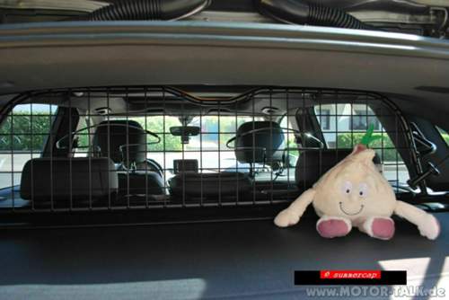

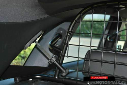

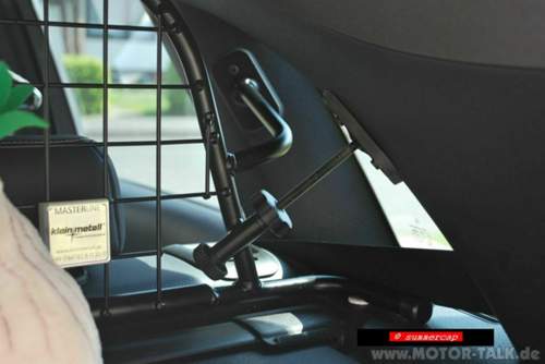

für alle Interessierte, wenn auch später,
die Bilder.
summercap
Dsc-3831-1
Dsc-3833-1

Sind Schrauben an den Halterungen durch die Verkleidung ins Blech geschraubt oder wie hält das ganze ?

Hallo OM 403,
NEIN, es sind keine Schrauben in die Verkleidung geschraubt.
Die Schraubenplatten, die mit einer Gummiplatte unterlegt sind,
werden in die Verkleidung geklemmt/gespannt.
Das Gitter ist problemlos, durch lösen der Schrauben an den
Stangen, ohne sichtbaren Druckstellen, zu entfernen.
Es sei denn, man hat es mit dem Spannen übertrieben, was ich noch
nicht versucht habe und nicht versuchen werde.

Hey, ich danke Dir!!!
Nun habe ich einen Eindruck davon, wie das Gitter tatsächlich in einem W246 aussieht.
Hallo summercap,
danke für deine Antwort.
Das heisst aber auch das wenn mal irgendwas ordentlich gegen das Gitter knallt , dieses die Verkleidung beschädigen bzw. rausreissen kann.
Die paar Kunstoffclipse die die Verkleidung halten nehmen ja kaum Kraft auf.
Also heisst es für mich weiter suchen... schade.

Hallo OM403,
diese Überlegung habe nicht angestellt, da ich so schwere Sachen
nicht transportiere und wenn das mal sein sollte, ich sie anständig vergurte.
Sollte der Crash so groß sein, dass das Gitter sich selbständig macht,
was ich bezweifele, dann ist die Karosserie so schief, dass auch ein
verschraubtes Gitter nicht mehr komplett hält. (Oder anschweißen)
Aber wie Du meinst, OK .
