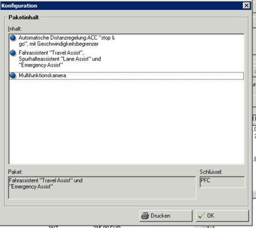

Ich finde weder im Konfigurator, noch in der Ausstattungsliste das Feature "Travel-Assist", welches im Showroom und den Prospekten so prominent beworben ist.
Bedeutet das, man muss sich die Einzelfunktionen des "Travel-Assist" selber zusammensammeln? Also
  • ACC, Front-Assist, Notbrems-Assistent (Front-Radar)
  • Spurhalte-Assistent (Multifunktionskamera)
  • Verkehrszeichenerkennung (Multifunktionskamera)
  • Side-Assist/Spurwechsel-Assistent (Radar in Aussenspiegeln?)
  • Auspark-Assistent (Radar in Heckschürze?)
  • Parklenkassistent (überhaupt nötig für "Travel-Assist"?)
  • ... (hab ich was übersehen?)
Sind damit die Funktionen des "Stau-Assistenten" aus dem Passat abgedeckt, sodass der Golf-8 autonom einem voranfahrenden Fahrzeug bis 60km/h nachfährt? Im Boardbuch steht vermerkt, dassd der Spurhalte-Assistent erst ab etwa 55km/h verfügbar ist - das wäre also ein Hinweis für "nein".

Danke für den Video-Link. Das Video erklärt aber nicht, was die Ausbaustufe "Travel Assist" *mehr* hat/kann, als nur ACC+Laneassist kann/macht/beinhaltet. Der Golf im Video hat jedenfalls mal Side-Assist (orange Leuchten am Aussenspiegel).
Bitte, der Travel-Assist ist doch hoffentlich mehr als das kapazitive Lenkrad und die andere Grafikdarstellung...?
Der Travel assist überkommt aus meiner Sicht automatisch die erkannte Geschwindigkeitsbegrenzung von Verkehrszeichen:
Automatische Distanzregelung ACC "stop & go", mit Geschwindigkeitsbegrenzer
Die Vorausschau ist im Prinzip keine spezielle Funktion des TA. Die gab es z.B. vorher im Arteon ohne TA auch schon.
Der wesentliche Unterschied zu Lane Assist + ACC ist nach meiner Einschätzung, dass Längs- und Querführung im gesamten Geschwindigkeitsbereich von 0-210 km/h teilautonom funktioniert. Der Fahrer muss nur die Hand am Lenkrad haben und das Auto passt Lenkwinkel und Fahrgeschwindigkeit automatisch an.
Darüber hinaus erkennt der TA deutlich mehr Begrenzungen, wie Barrieren in Autobahnbaustellen und Grünstreifen, so dass er unter mehr Randbedingungen funktioniert, als die alten Systeme.
Klar ist das eine Weiterführung der Kombi Lane Assist + ACC, aber mit deutlich mehr Funktionalität und deshalb hat das Kind auch einen neuen Namen bekommen.

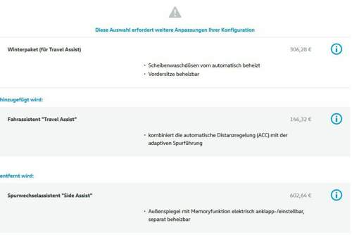

Ist der Side-Assist im TA enthalten?
Die Aufpreise legen ein "Nein" nahe, das Video ein "ja".
Mmh, gute Frage. Kann ich leider nicht beantworten.

Mal eine Frage, der Golf in dem Video hatte den Side Assist verbaut ( sieht man am Außenspiegel). Jetzt zeigt die Grafik im Display im Cockpit die Überholspur an, zeigt es die auch an wenn man den Side Assist nicht mit konfiguriert hat. Also wenn man nur den Travel Assist hat wie er im Styl Serie ist.
Klar wird das angezeigt, denn die Frontkamera ist ja dank Travel Assist vorhanden. Das Display zeigt auch versetzt fahrende Autos an, aber eben nur diese, die vor dem eigenen Fahrzeug fahren.
Puh da bin ich beruhigt, hatte mir kurzzeitig Sorgen gemacht.
Vielen Dank für die schnelle Info.
