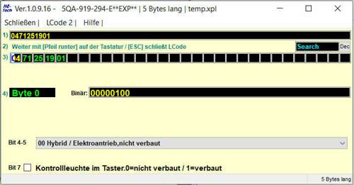

Ist die Codierung des Trailer Assist möglich mit Area View und Original AHK aber ohne PLA? Ich habe gegenteilige Einschätzungen darüber gelesen. Bei meinem Steuergerät 10 lässt sich in Byte 0 bit 3 nicht per Häkchen ändern. Daher habe ich es über LCode2 versucht. Konnte dann das Häkchen bit 3 setzen, das Steuergerät akzeptiert die Codierung aber nicht.
Hat jemand eine Idee dazu?
Passat Kombi, Bj. 05/2019, Highline mit ein bisschen Schnickschnack.
Steuergerät 10 Byte 0
Steuergerät 10 Byte 0 - modifiziert
Fehlermeldung
