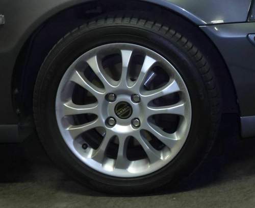

Es gibt wieder was vom ex-Elch zu berichten. Heute hatte ich zum 3. mal fast das Rad vorne links verloren. Es war ein regelmässiges tack-tack-tack Geräusch zu vernehmen, allerdings nur, wenn man das Auto hat rollen lassen. Beim Bremsen oder Gasgeben war Ruhe.
Mein Vater und ich haben dann die Radschrauben alle nachgezogen und siehe da, vorne links waren 3 von 4 locker! 😰 Komischerweise ist dieses Phänomen immer mit den Alufelgen passiert, nie mit den Winter-Stahlfelgen. Nach dem Nachziehen sind wir nochmals gefahren, dann war wieder die gewohnte Ruhe.

Km-Stand
Benutzt du Radmuttern für Alufelgen?
Kugel.- oder Kegelform?
Sind die tief genug oder offen?
Ja, es ist das Befestigungsmaterial, das seit km 0 dabei war, alles Volvo-Standard.
LG
EDIT: Bild angehängt
Radmutter
@KierowcaV40 schrieb am 7. August 2021 um 20:12:40 Uhr:
Wie im vorherigen Post erwähnt, alles original. An den restlichen drei Rädern hält es auch seit 2004 und über 430k km problemlos.
Könnte es sein, dass die Felge nicht plan aufliegt und sich die Schrauben durch den mechanischen Stress lösen?
LG wamic

Moin,
sicher kann sich die Felge lösen , wenn die Auflagefläche nicht sauber ist .
MfG
Versuche das Rad mit etwas mehr Drehmoment festziehen, wenn sonst alles ok ist - und beobachte…
Gruß Didi

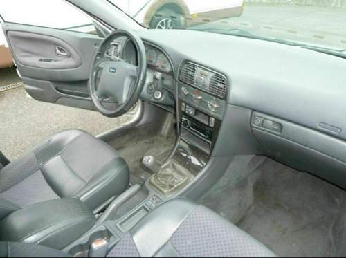

Servus Leute,
hab mir auch gestern einen gebrauchten V40 gegönnt. Und bin total überzeugt vom Elch.(hätte ich nicht erwartet)
-Baujahr 08/2000 „Spezial Edition“
-Motor 1.8i 125PS
-Schaltgetriebe
-168.000km
Beachtlich finde ich, dass es noch nicht vom Rost befallen ist. Muss es noch sauber machen und ein wenig Pflege betreiben, dann sollte es noch besser dastehen. Fährt sich ganz gut.
Probleme:
-Fahrertürschloss(V40-Krankheit)
„Möge Odin und Thor uns beschützen. Walhalla kann nämlich warten. Habe noch ein Leben mit meiner Familie auf der Erde vor mir!“ 😉
