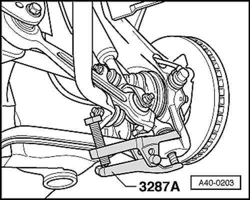

Traggelenke vorne unten links und rechts einbaun brauch ich eine anleitung
Audi A6 C5/4B
TÜV hat bei mir vorne die traggelenke unten links und recht bemengelt und die hintere linke bremse das sie schleift und möchte jetzt vorne die gelenke richten oder neue einbauen dafür benötige ich eine anweisung (anleitung) genau so für die links hintere bremse das die wieder läuft soll ich etwas machen dafür brauche ich auch eine anleitung wie ich das hinbekommen kann,die Belege und die Scheiben sind gut.Damit ich mein tüv für mein fahrzeug holen kann die woche wenn ich das natürlich hinbekomme.Der Audi werkstatt meister hat gemeind wenn man keine zwei linke hände hat würde man das gut hinbekommen auch ein leihe.Würde mich für jede hilfreiche antworten hier über diese arbeiten sehr freuen damit die arbeit ich los legen kann danke im vorraus.

Versuch unbedingt
vorher
den Abdrücker ranzuhalten ob der auch paßt! Da paßt nicht jeder und die Gelenke können echt verdammt fest drin sein.
Wenn du erst Samstag mittag feststellst das du einen anderen Abzieher brauchst wird es oft schwierig den schnell zu besorgen.

Traglenker aus- und einbauen
Ausbauen
– Radzierblende abnehmen, bei Leichtmetallrädern Abdeckkappe abziehen (Abziehhaken im Bordwerkzeug).
– Rad abbauen.
HinweisSchützen Sie die Gelenkschutzhülle vor Beschädigung z. B. Lederlappen zwischenlegen.
– Mutter vom Gelenkzapfen des Traglenkers abschrauben, anschließend Gelenkzapfen vom Kegelsitz abdrücken.
Um die Sechskantschraube vom Federbein/Traglenker herausschrauben zu können, müssen Sie den Führungslenker vom Radlagergehäuse abmontieren.
Gelenkzapfen mit Innensechskantschlüssel SW 4 mm gegenhalten.
– Mutter vom Gelenkzapfen des Führungslenkers abschrauben und Gelenkzapfen abdrücken.
Beschädigen Sie dabei nicht die Gelenkschutzhülle!

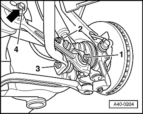

– Sechskantschraube -1- ausschrauben.
– Rippmuttern -2- und -3- abschrauben, Koppel herausnehmen.
Damit die Gelenke der oberen Lenker nicht beschädigt werden, muss z. B. mit Motor- und Getriebeheber -V.A.G 1383 A- gegen zu starkes Ausfedern abgestützt werden.
– Sechskantschraube -4- ausschrauben.
– Traglenker herausnehmen.

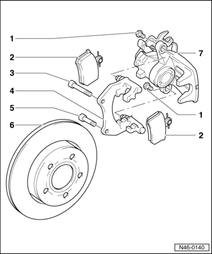

ist das die anleitung für die vorderachse unten hinten oder für den gerade teil unten habe ich nicht ganz verstanden ???
Das ist für beide Traglenker, den vorderen und hinteren (an der Vorderachse).

Vorderradbremse FN3
Vorderradbremse instand setzen
Hinweise:
? Kompletten Reparatursatz einbauen
? Nach Ersetzen von Bremsbelägen Bremspedal im Stand mehrmals kräftig durchtreten, damit die Bremsbeläge ihren dem Betriebszustand entsprechenden Sitz einnehmen.
? Zum Absaugen von Bremsflüssigkeit aus dem Bremsflüssigkeitsbehälter eine Entlüfterflasche verwenden,die nur mit Bremsflüssigkeit in Berührung kommt. Bremsflüssigkeit ist giftig und darf auf keinen Fall mit dem Mund über einen Schlauch abgesaugt werden!
? Bremssattel durch seitliches Verschieben auf leichtgängigkeit prüfen
Bremsschlauch
? zum Bremsbelagwechsel Bremsschlauch nicht abschrauben
Abdeckkappe
? abnehmen
Führungsbolzen, 25 Nm
Bremsleitung, 15 Nm
? in Bremssattelgehäuse einschrauben
? mit Bremsschlauch verschrauben, dabei am Sechskant des Bremsschlauches gegenhalten.
? auf einwandfreien Sitz der Rastnasen in den Nuten am Halter achten
Bremssattelgehäuse
? Bremssattel durch seitliches Verschieben auf Leichtgängigkeit prüfen
Rippschraube, Anzugsdrehmomente
Achtung
unterschiedliche Anzugsdrehmomente beachten!
? M12 x1,5x 35, 130 Nm
? M14 x1,5x 35, 200 Nm
? bei Wiederverwendung Verrippung reinigen
Bremsträger
? an Radlagergehäuse anschrauben
? grundsätzlich achsweise ersetzen
=> Bremsanlage; Rep.-Gr. 00; Technische Daten
? aus- und einbauen => Seite 46-7
Bremsbeläge
Hinweis:
Der innere Belag (mit Spreizfeder) ist mit einem Pfeil versehen. Der Pfeil muß in Drehrichtung der Bremsscheibe bei Vorwärtsfahrt zeigen. Bei Falschmontage kann es zu Geräuschen kommen.
? die äußeren Bremsbeläge sind auf der Belagrückenplatte mit einer Klebefolie versehen. Die Schutzfolie ist vor dem Einsetzen abzuziehen.
Hinweis:
Vor dem Einsetzen neuer Bremsbeläge sind die Bremssättel gründlich von Verschmutzung zu reinigen (fettfrei). Dabei ist besonders auf das Entfernen eventueller Klebefolienreste an den Anlageflächen der äußeren Bremsbeläge zu achten.
Haltefeder
? in beide Bohrungen des Bremssattelgehäuses einsetzen
Hinweis:
Nach dem Einsetzen in die beiden Bohrungen muß die Haltefeder unter den Bremsträger gedrückt werden. Bei fehlerhafter Montage kann der Verschleiß des äußeren Belages nicht nachgestellt werden, so daß sich dadurch der Pedalweg vergrößert.
Bremsscheibe
? zum Ausbau vorher Bremssattel abschrauben
? Bremsbeläge unterschiedliche Ausführung, kolbenseitiger Belag mit Haltefeder
Halter
? an Bremssattelgehäuse anschrauben
Sechskantschraube, 10 Nm
Es geht um die linke hintere Bremse... und dafür hat er ja schon ne (laut seiner Aussage) ausreichende Anleitung... 😉
Montageübersicht Aufnahmebock mit Querstrebe, Verbindung obere Achslenker an Radlagergehäuse
1 - Sechskantschraube, 75 Nm
2 - Scheibe
3 - Sechskantschraube M 10 x 62
q nach jeder Demontage ersetzen
4 - Achslenker oben hinten
q Lager ersetzen
q von Radlagergehäuse trennen
5 - Sechskantschraube, 5 Nm
q für Einstellung der Spurkonstanten „S“
6 - Schraube
7 - Mutter, selbstsichernd
q 40 Nm bei Stahlradträger
q 45 Nm bei Aluminiumradträger
8 - Sechskantschraube M 10 x 100
9 - Mutter, selbstsichernd 40 Nm
10 - Achslenker oben vorne
q kann nur mit Lagerbock zusammen ausgebaut werden
q Lagerbock aus- und einbauen
q Lager ersetzen

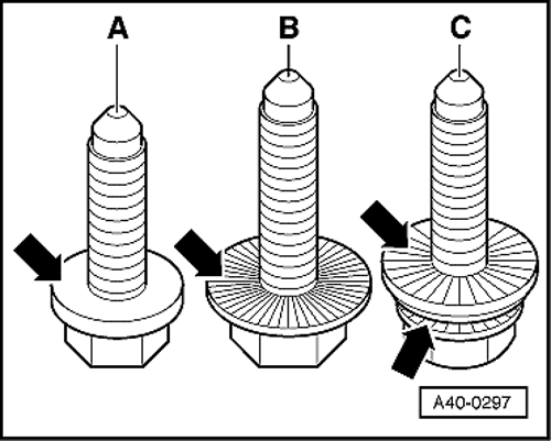

Schraubenausführungen
Schraube -A- ohne Verrippung.
Anzugsdrehmoment: 25 Nm
Schraube -B- mit Verrippung.
Anzugsdrehmoment: 75 Nm
Schraube -C- mit Schraubenkopf und Scheibenverippung.
Anzugsdrehmoment : 20 Nm und 90° weiterdrehen
Alle Schrauben sind nur 1x zu verwenden.
