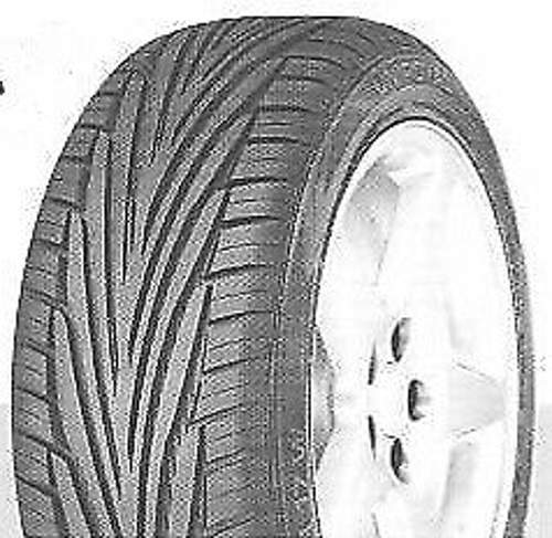

extremstes beispiel V-Profile! Bei falschrum montierten reifen, wird das wasser wird über die ganze Reifenbreite aufgefangen und zur reifenmitte geführt.......und in der reifenmitte drückts raus, na rate mal was passiert.....auto schwimmt deutlich leichter auf!
Das kann jeder probiern, Sohnemann hatte seine V profile mal falschrum drauf, das gejammer bei regen war groß, bis wir entdeckt hatten, das er sie gegen die laufrichtung montierte.
Aufschwimmen ist deutlich begünstigt, sowas nenne ich durchaus !Gefahr!

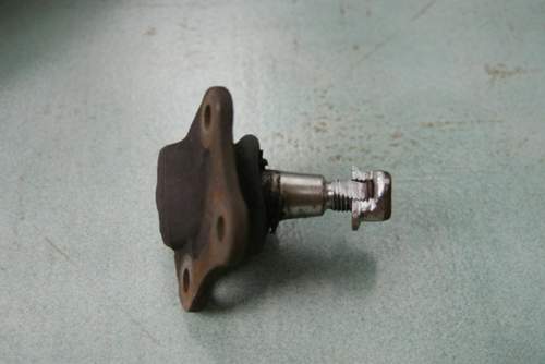

Noch ein Hinweis, wenn man die Traggelenke ohne Ausbau der Antriebswelle ausbauen möchte. Der Tipp am Anfang dieser Konversation, die Mutter einfach so lange gegen die Antriebswelle zu drehen, bis das Gelenk aus dem Achsschenkel gedrückt wird, hat mich schier zum Wahnsinn getrieben. Das Traggelenk lässt auf diese Weise zwar lösen, allerdings verhakt sich die Mutter dann derart, dass man auch mit viel Montage Geschick den mitdrehenden konischen Bolzen des Gelenks nicht mehr gegenhalten kann. Ich habe dann mühsam die Mutter aufgefeilt (mit der Flex wollte ich nicht ran) und alles auf bekommen. Sofern man sich für diese Methode entscheidet, bitte zuvor einen Mutternsprenger besorgen, dann müsst Ihr Euch nicht so quälen wie ich.

Auf diese Weise geht es auch, wenn man zwischen Achsschenkel und rausgedrücktes Traggelenk einen Maulschlüssel schiebt und somit das Gelenk wieder festklemmt. Die Mutter kann man dann normal weiter lösen. So hab ichs damals zumindest gemacht - Mutter rausgedreht bis das Traggelenk aus der konischen Aufnahme gedrückt wurde und dann den Maulschlüssel zwischengeklemmt.
