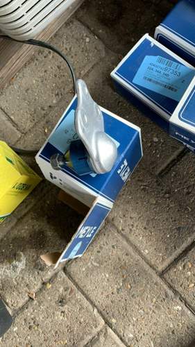

Habe die neuen Gelenke einvacuumiert und vorher eine Nacht in den Gefrierschrank gelegt. Damit die auch schön frisch bleiben. 😁

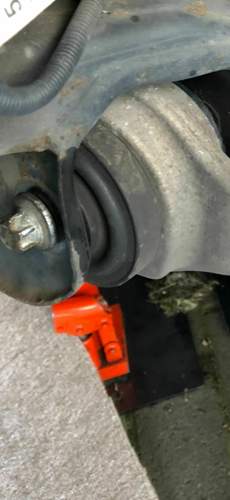

Auf dem Bild sieht man die Zylinderpumpe

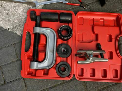

Mit ner 25€ bügelpresse von eBay ne Sache von 30 min. Wenn eine brauchst leihe ich dir mein presswerkzeug gerne aus
Bügelpresse ist Pflicht. Mit roher Gewalt kommt man da nicht weit, weil viel zu wenig Platz zum Hammer schwingen lassen. Ich hatte die beiden Traggelenke von meinem Kumpel machen lassen. Stand daneben. Waren keine 15 Min. Arbeit mit dem Werkzeug von MB.
Mit einer mechanischen Bügelpresse dauert es dann eben 5 Min. länger und ich empfehle vorher alles zu reinigen und etwas Gleitmittel einzuführen. Dann wird es etwas leichter gehen. Danach wieder alles sauber machen, bevor Du das neue TG einbaust.
Wenn ich dir einen Rat geben darf, kauf dir auf keinen Fall diese Bügelpresse Made in China! Die 20 € sind rausgeschmissenes Geld. Investiere ein paar Euro mehr in BGS oder Hazet wenn es das von Hazet gibt.
Ich hab ein Werkzeug aus China gekauft, optisch ident mit dem BGS, plus die 2 Gelenke vom bandelt. Also insgesamt etwas über 100,- ausgegeben.
Auf 2 x gemacht, beim ersten waren es noch insgesamt 2 Stunden, beim anderen nur mehr 1 Stunde.
Habe auch den Chinabügel verwendet - allerdings zusätzlich das alte Gelenk richtig gut mit dem Brenner warm gemacht.

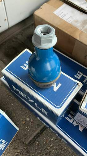

Später bei der Montage schon vorgedacht - die neuen Lager über Nacht im Tiefkühlfach heruntergekühlt das ging ziemlich saugend und komfortabel zu montieren.

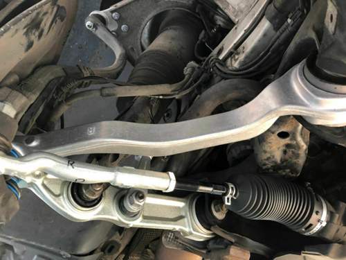

Moin moin,

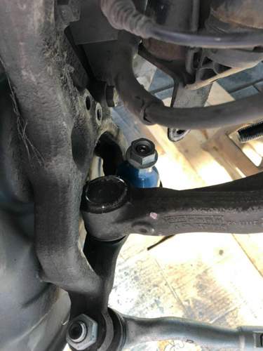

danke Euch. Also Bügelpresse ist Pflicht, verstanden. Was ist mit dem Lenker, der vom Konus abgedrückt werden muss? Standardabzieher für Spurstangen reicht?
Und muss der Bremssattel weg (letztes Bild)?
Nein, der Bremssattel muss nicht weg und der Achsschenkel muss auch nicht ausgebaut werden. Wenn du aber vor hast auch die Spurstangen neu zu machen, dann würde ich den Achsschenkel ausbauen, sonst nicht.

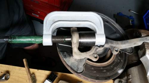

Exakt wie Otako schreibt. Es ist natürlich schon eine recht enge Sache, viel Platz hast nicht. Mein grösstes Prob war, ordentlich mit Verlängerung die Bügelpresse zu bedienen, ohne dass ich das Auto von der Bühne schmeiss. Das ist schon ordentlich fest. Hab dann einen Beisser durchgefädelt und gegengehalten. Erspart das Fitness-Studio. Naja nach 18 Jahren darf das schonmal fest sein.
Ja, wenn man es im eingebauten Zustand mit dem China-Werkzeug macht ist das nicht gerade angenehm. Dicke Ärmchen und große Verlängerungen sind vorausgesagt. Ich habe den Achsschenkel mit beiden Armen „umarmt“ und festgehalten und mit einer Riesen-Ratsche mit dem Fuß losgemacht. Am nächsten Tag hatte ich von der Bremsscheibe blaue Flecken an den Armen. Also wenn man die ganze VA neu macht, dann würde ich heute tatsächlich den Bremssattel runternehmen und den ganzen Achsschenkel abschrauben. Ich habe es nur nicht gemacht, weil die Spurstangenköpfe noch gut waren und ich mir die Achsvermessung erspart habe. Das Traggelenk im Eingebauten Zustand ohne Hydraulik auszupressen ist alleine eine Qual. Zu zweit wird es eng. Alles nicht einfach.
