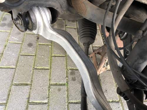

Moin liebes Forum,
haben die TG beim 211 keine definierte Einbaulage? Also ich meine,, dass irgendeine Seite nach innen zum Federbein zeigen muss? Beim 124 ist das so, da gibt's am TG Markierungen weil es in diese Richtung mehr Bewegung erlaubt und das beim Einfedern benötigt wird. Hab heute das bestellte TG bekommen und das sieht rundherum gleich aus. Natürlich könnte ich die Manschette runternehmen, dann sieht mans ja, aber wenn jemand weiß - Danke!

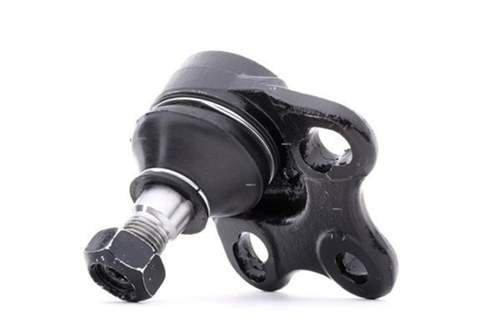

ich weiß jetzt nicht ob auf jedes teil L / R steht
aber hier mal ein bild
da ist das L zu sehen
auf den spurstangen ist auch R / L drauf
L
Nee, das meine ich nicht, R/L ist gleich. Aber ich habe die Antwort - es ist komplett rotationssymmetrisch, also gibt es keine besondere Einbaulage. Einfach einpressen und gut. Hab die Manschette abgenommen und die Fettmenge verdoppelt und dabei die Konstruktion angeschaut.
Jetzt liegt es in der Eiszeit und wartet auf Einbau.

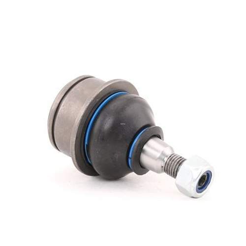

1
2
Links:
Traggelenk am Achsschenkel
Rechts:
Oberes Traggelenk am oberen Querlenker
Er meint ganz klar das Traggelenk auf Bild Nummer 1.
Das andere heißt Führungsgelenk und ist oben.
Es gibt Trag- oder Führungsgelenke, die haben eine Art Langloch als Führung, und andere besitzen eine runde Ausnehmung. Da die Bewegung ja nur in einer Richtung stattfindet, wäre technisch so ein Gelenk möglich, da müsste aber die Feinverzahnung/Aufnahme irgendwo eine Art Nase haben, damit Einbau nur in einer bestimmten Lage möglich ist. Das ist wohl gemeint und auch beantwortet.
Über was wir hier spekulieren, ob er dies meint oder das meint.
Hinterfrage gerade echt den Sinn dahinter warum es so wichtig ist zu wissen, was er genau meint.
Naja, ich hab ja mitgemacht. 😁
Moin!
Ja, meint er (LoL)
Das linke, Bild 1, Traggelenk unten ist gemeint.
Und das ist beim 211 einfach rund, man kann es drehen, wie man will, die Bewegungsfreiheit ist in 360° gleich.
Und beim TG am W124 eben nicht, da gibt es das besagte Langloch wie mc.drive schrub. Und außen am TG sind Kerben, entweder nur eine oder 2 180° versetzt. Beim Einpressen muss dann so eine Kerbe genau nach innen zeigen, zur Feder u. Dämpfer hin.

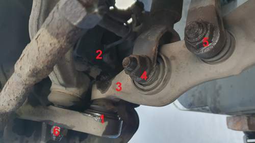

Moin liebes Forum,
bevor ich nun zur Tat schreite, habe ich noch Fragen und zur Besseren Verständlichkeit beziehe ich mich auf das angehängte Bild.
Es soll das Traggelenk 1 gewechselt werden, Ersatzteil und ein C-Bügel Ausdrücker ist vorhanden.
Die Inbusschraube 2 muss auf jeden Fall raus und die Kunststoffplatte weg, damit ich vernünftig eine Nuss auf die Mutter des TG setzen kann.
Womit zieht oder drückt Ihr den unteren Lenker 3 ab? Muss die Fahrwerksfeder gespannt werden? Habe noch keine 211 Federbeine ausgebaut, kenne die getrennte Bauweise des 124.
Wenn der Lenker 3 gelöst ist, bewegt sich der Radträger mit TG nach unten oder der Lenker 3 nach oben, damit man den C-Bügel ansetzen kann?
Was ist mit den Gelenken 4, 5 und 6 und dem oberen Führungsgelenk (nicht im Bild)? Was muss ab, was kann bleiben?
Und zu guter Letzt - mit welchen Drehmomenten werden die ganzen Muttern wieder angezogen?
Danke Euch!
Vorderachse rechts
4 und 5 können bleiben. Du brauchst einen kräftigen Abdrücker um 3 abzukriegen… (ist m.E. der festeste Konus am ganzen Fahrwerk)
Hinter 2 sitzt meiner Erinnerung nach der ABS Sensor, der dann auch rauskommt (bin aber nicht mehr ganz sicher)
