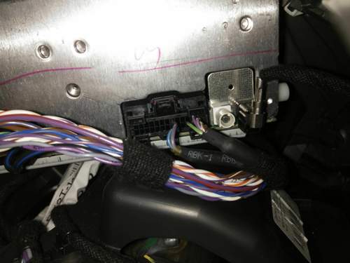

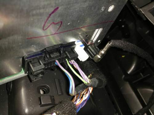

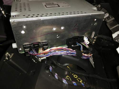

@bissst79 schrieb am 31. März 2015 um 13:12:19 Uhr:
Weiß jemand mit welchen Anschlüssen die originale Antenne angebunden ist?
In der Bucht habe ich mal diese hier gefunden:
http://www.ebay.de/.../390619086811?...
SO heute endlich mal das Radio rausgehabt.. man ist das blöde diese Bedienblende abzubekommen...
was für ein Anschluß ist es?
daneben ist noch ein Anschluß weiß jemand wofür?
die Antenne ist auf dem schwarzen, rechten Anschluß...
Ich würde gerne eine aktive Antenne oder einen Antennen-Verstärker verbauen,..
Vorschläge sind willkommen.

Kuckst Du...
Danke, ich denke es ist dann wohl ein Standarte Fakra Anschluss
weiss jemand wofür die weisse FAKRA-Buchse ist?
Lt. des screenshots von CustomBlack lese ich es so heraus, das das Navidisplay 2 Anschlüsse hat und nur einer zur AHU geht..

Das die Rückfahrkammera jetzt als Option auf dem Navi- Display zu zeigen ist könnte deinen Anschluß aber erklären.
Grüße Tim
das eine wird die Radio Antenne sein und das andere vielleicht für s Navi GPS Sender/Empfänger Antenne???
