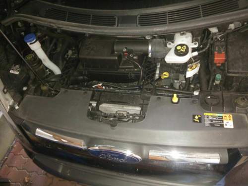

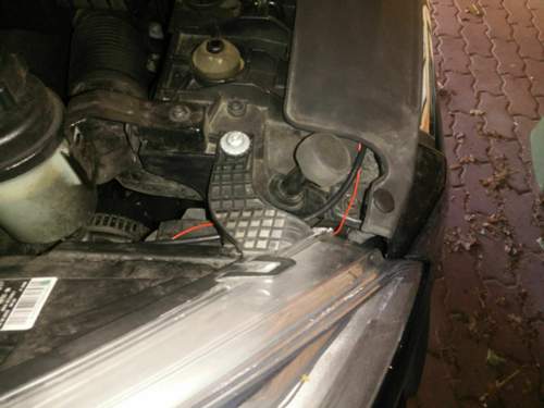

@lothisch: hier 2 Fotos, Modul ist gleich unter der flexiblen plastikabdeckung beim Motorhaubenschloß, 8 nubsis lösen hochklappen und unterschieben, wird dann eingeklemmt, Antennen dann etwas darunter eingezogen... Das könnte ich noch etwas verbessern, kabelführung ist noch provisorisch, 2,6m Zuleitung ist sehr knapp ...
Img-20160811-094359
Img-20160811-094338
Gestern ca. 500km in der bayrischen Abgelegenheit zurückgelegt, die grossen DABsendern empfangen, manchmal auf FM umgescgaltet, aber ohne diese Mega Verzögerung und klarer. Bin nun zufrieden mit dem Empfang.
Für mich klare Kaufempfehlung.
