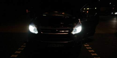

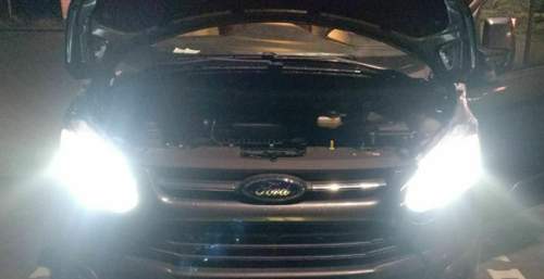

So, die H15 ist jetzt auch durch LED-Version von Benzinfabrik ersetzt.
Anbei einmal TFL und einmal Fernlicht im Bild.
Abblend hab ich jetzt komischerweise kein Foto gemacht. Kommt noch 🙂
Fern
Tfl

Fotos von vorne sagen aber leider nix über den Lichtkegel aus...
Ich werde mich die Tage mal paar Meter vor eine Wand stellen und Foto machen.
DAS wäre dann ein guter Vergleich.
Die H15 von der Benzinfabrik sind klasse, das Fernlicht ist wirklich ne Wucht.
Ich habe sie aber wieder ausgebaut, das Tagfahrlicht ist mir einfach zu auffällig. Jeder Depp kann hier erkennen was verbaut ist und das ist mir den Ärger nicht wert.
Das stimmt, te449, man sieht den Brenner beim TFL/Fernlicht. Ich lass es mal. Auffälliger finde ich TFL/fernlicht in gelb und Abblend in weiss 😁
