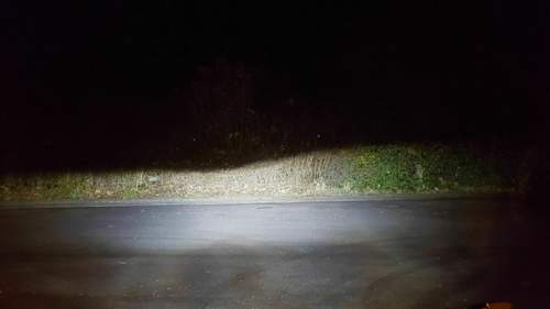

Etwas weniger als 10m und auch keine Wand aber man erkennt es ja trotzdem gut.
Interessanterweise kommt beim Start die Meldung:
"Abblendlichtlampe defekt". Eine dauerhaft aktive Warnlampe gibt es aber nicht.

@Fussel84 schrieb am 1. Januar 2020 um 17:28:13 Uhr:
Ne. Hab die von der Benzinfabrik. Sind etwas anders aufgebaut. Die Philips die ich zuerst hatte, hatten ja irgendwie einen weg.
Die hab ich auch...also die PLL H7.
Die Meldung mit der defekten Lampe habe ich nicht.
Dein Baujahr?

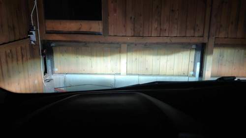

Hab mal heute kurz ein bild gemacht von meinen H7 aus der benzinfabrik. Bin sehr sehr zufrieden mit denen!
@jan76 schrieb am 6. Januar 2020 um 21:33:58 Uhr:
Das sind standard H7, also keine LED?
