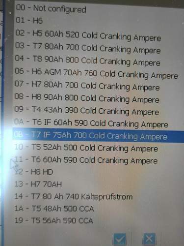

Hi, anbei ein Bild was bei meinen (tourneo custom BJ 2013) hinterlegt ist welche Batterien als Auswahl in Frage kommen. Eine der beiden ist defekt. Wie handhabt ihr es. Beide gleichzeitig austauschen oder nur die Defekte Gruß Ron.
Auf jeden Fall beide wechseln.

Schade habe heute morgen nur eine bestellt. Evt Order ich die zweite gleich noch nach. Eine hat nach mehreren Tagen ohne Bewegung 12.56 Volt die andere 7.5 Volt. Gruß Ron

Eigentlich müssten da Silver Dynamic rein (Silberdotierung für höhrere Ladespannung). Da musste ich meine Meinung auch ändern. Vergiss nicht das Batteriemanagement zurückzusetzten um ihm mitzuteilen das die Batterien neu sind. Falls die Batterien mehr Ah haben als die alten sollte das auch mit eingegeben werden. Das kann aber glaube nur der Händler (ForScan)
