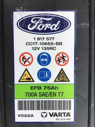

Bei mir ist zuletzt diese rein gekommen:
Batterie bis Bj. ~2016

Respekt. 10 Jahre ist schon ne Ansage. Ich habe meine grade heute getauscht. Zum 3. mal in den letzten 12 Jahren.
Da ich nicht viel vom Versandhandel halte und auch Mitleid mit dem Paketlieferanten habe, war ich beim örtlichen Teilehändler. Trotz Suche mit Fahrzeugschein war der erste Satz nur 65 Ah statt 75. Ich hab sie erstmal eingebaut, hatte aber kein gutes Gefühl. Nicht sicher, ob das Batteriemanagement damit klar kommt. Also hab ich die heute nochmal umgetauscht. Es sind wieder Varta geworden. Ich bin gespannt.
Übrigens wurde bei den Autobatteriespezialhändlern, die bei der Suchmaschine ganz oben stehen, nur Zeug angeboten, was nicht passt.
