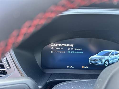

Habe gerade den neuen Kuga PHEV bei einer Überlandfahrt im EV-Später Modus gefahren. Habe ihn bei heute 33 Grad von der Wallbox abgemacht und es stand eine Reichweite von 55 km elektrisch im Tacho. Die elektrische Reichweite ist zunächst wie im EV-Auto gefallen, bis in der Anzeige noch 44 km elek. übrig waren. Danach blieb die Anzeige 20 km lang bei 44 km stehen. Allerdings stieg ab den 44 km auch der Verbrauch von 1,7 Liter auf 3,6 Liter. In der Anzeige konnte man gut sehen das der Akku über den Verbrenner geladen wurde wenn es die Situation zuließ. Ich habe dann mal auf EV-Only umgeschaltet und dann mal auf 40 km elek. fallen lassen und habe wieder umgeschaltet auf EV-Später. Der Akku wird definitiv vom Benziner geladen, aber eben nicht mit großer Priorität. Das Auto fährt bei Abschnitten mit 30km/h, 50 Km/h und selbst bei 70 km/h manchmal nur mit dem E-Motor. Trotzdem hatte ich nach weiteren 20 km wieder 42km elek. Reichweite. Auf der Autobahn kann das ganz gut funktionieren und mit einem Anhänger denke ich auch da dabei die elektrischen Fahrten reduziert werden und er Verbrenner deutlich häufiger läuft.
Aber eben zu Lasten des Verbrauchs...
Was ich erstaunlich finde ist der hohe Anteil elektrisch an der Gesamtstrecke.
Was jedenfalls nicht geht, ist den Akku mit dem Verbrenner gezielt aufzuladen, hier gilt Akku leer ---> aufladen an der Dose.

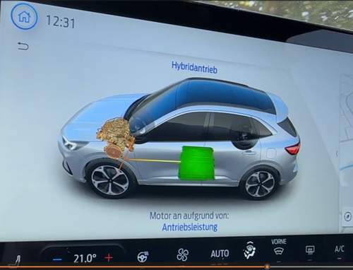

Nein, tl225 meinte schon aufladen durch den Benzinmotor. Rekuperieren wird auf dem Energieflußmonitor in grün angezeigt, Motor in braun. Es geht sogar beides zusammen...aber nie sehr lange da dann der Benziner ausgeht.
Der besagte Kollege von der Osteefahrt kann das bestätigen, der Akku ist nie leer, auch bei 0km Reichweite kann man noch ordentlich beschleunigen um zu überholen oder um auf die Autobahn aufzufahren...
