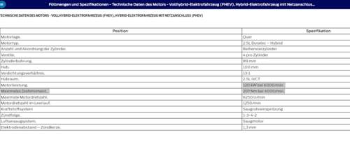

Mich interessiert nun, welche Leistung der 2,5 Liter Verbrennungsmotor alleine entfaltet. Dies ist in Hinblick auf Langsteckenfahrten (Urlaub) relevant - also in Situationen in denen ich den Akku nicht extern nachladen kann (bzw. will).
Anfänglich konnte man in den verschiedenen Internetveröffentlichungen lesen, dass der Verbrennungsmotor 150 PS haben soll (=analog dem "alten" Kuga PHEV).
Nun habe ich jedoch widersprüchliche Informationen gelesen.
In der Online-Anleitung des Fahrzeuges (ich habe meine VIN eingegeben) wird der Motor mit 88 KW (=120 PS) und 187 NM angegeben. Das klingt in Anbetracht des Leergewichts von 2,5 Tonnen und seiner Schrankwand-Form nicht gerade gut.
Im neuen Kuga 2024 PHEV hingegen wird der 2,5 L Motor mit 120 KW (=163 PS) und 207 NM betrieben.
Kann hier jemand aktuelle und belegbare Informationen zu dem Anliegen beisteuern?
Ich freue mich auf Feedback!
Auszug HTML Handbuch TC 2024
Auszug HTML Handbuch Kuga 2024

Der Kuga PHEV ist aber nicht abgeriegelt bzw. dreht auf über 6.000 U/min hoch - zumindest laut Ford-Handbuch.
Edit: Ich habe nochmal einen Auszug aus dem Handbuch des FL 2024 des Kuga PHEV beigefügt. Schon ein wenig merkwürdig dass der Benziner dort über 1.500 U mehr dreht und demzufolge auch mehr Nm aufweist, ebenso wie deutlich mehr PS...
Kuga 2024 phev
