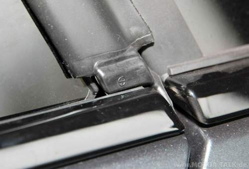

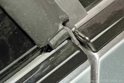

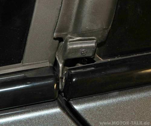

Habe mir mal das Bild von Stefan (ist hoffentlich o.k.) aus dem F30 Forum ausgeliehen, da ich noch keine eigenen machen konnte. So sieht es bei meinem auf der Beifahrerseite auch aus. Habe versucht die Dichtung auf Länge zu ziehen - hält aber nicht.
Hat das noch jemand an seinem Touring? Fahrerseite ist bei mir i.O.

Was ist denn das für ein Quatsch? Die Lösung ist eine längere Dichtung, die passt. Da es Fahrzeuge gibt, wo sie passt, muss es diese wohl geben.
Ev. kannst Du Deinen Händler mal auf dieses Forum und die Bilder verweisen, damit seine Mär vom nicht bekannten Problem entlarvt wird...
Gibt es eigentlich schon irgendwelche nachgewiesenen negativen Erfahrungen mit den zu kurzen Dichtungen? Läuft da bei starkem Regen Wasser ins Auto bzw in den Innenraum, Boden, etc.?
Nein, da läuft kein Wasser ins Auto - da es die äußere Abschlussdichtung zur Überbrückung des Türspaltes der hinteren Tür ist. Also im Wesentlichen ein optischer Mangel, der vielleicht auch Windgeräusche machen könnte.

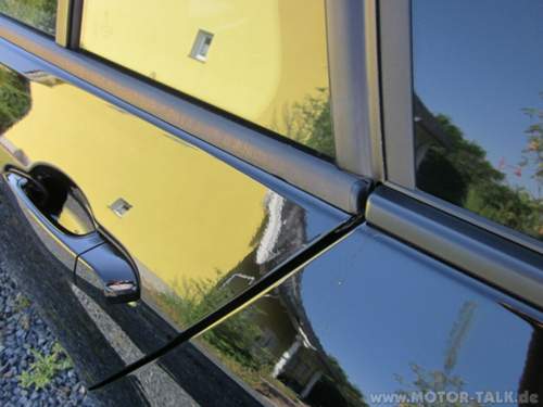

So, die Teile sind bei der NL angekommen. Hab jetzt für den 08.08. nen Termin bekommen. Zuvor ging nicht, da ich ab morgen 14 Tage auf Lanzarote die Sonne tanke. Werde dann am 09.08. berichten wie es geklappt hat.
bei mir wurden die Dichtungen gewechselt. Nun ist wieder alles chic. Bilder hab ich gemacht u stelle sie morgen ein.
flash

Glückwunsch, hoffe so kann es bei mir auch gelöst werden. Mal ne andere Frage: bei mir fängt es jetzt bei den Dichutngen um die Türen auch an das die so komische Flecken bekommen, jedoch nur eben diese Dichtung an der hinteren Türe sowie an der vorderen Türe(gibt es ja ein extra Thread dazu). Mich würde jetzt mal interessieren ob das mit den gewechselten Dichtungen auch vorkommt, weil dies sollten ja jetzt andere Dichtungen sein, ev. von einem anderen Zulieferer und damit konnte das Verwitterungsproblem ev. ja auch behoben sein, oder?
Die Flecken habe ich auf den Originaldichtungen auch. Die Neuen zeigen dies noch nicht. Ich werde beobachten und berichten.
flash

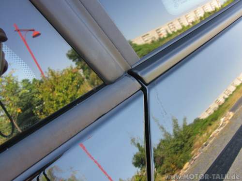

Danke für die Bilder, so möchte ich meine auch haben!
Mein erster Reparaturversuch war nämlich, wie erwartet, nicht von Dauer (siehe meine Bilder im Anhang) ;(
Nach einem Telefonat hat die Werkstatt jetzt anstandslos (nur aufgrund des Telefonates, ohne die Bilder gesehen zu haben) neue Dichtungen bestellt...

na dann melde ich mich mal der Vollständigkeit halber 🙄
Bei einem Werkstattbesuch anlässlich meiner defekten Notrufbox habe ich darauf hingewiesen.
Bei Abholung war der Gummi lt. Mitarbeiter "gerichtet", aber ich glaube erkennen zu können, dass diese Reparatur nicht von Dauer ist 🙁

Die sehen schon krass zu kurz aus.
könnt ihr euch bitte die PUMA geben lassen?
Und dann bitte posten?

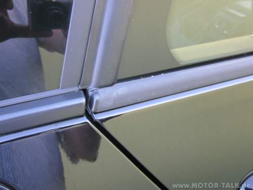

Sooo, ich habe meinen F31 heute in Empfang genommen… und bin insgesamt vollkommen hingerissen. Ein tolles Auto.
Zu den Fensterdichtungen: ich würde sagen, meine sind ganz gut geworden (ich habe die Fotos leider erst nach meiner ersten Spritztour in der Garage mit iPhone gemacht, sind nur mäßig geworden, aber ich denke, das Wesentliche ist zu erkennen).
