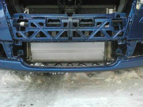

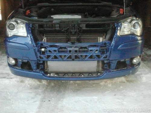

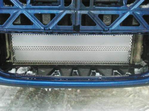

Hab heute mal wieder etwas gebastelt , und zwar am unteren Kühler , aber weniger zum Schutz dessen , sondern um den Touran im Winter etwas besser auf Temperatur zu halten . Daß es drinnen etwas schneller und besser warm bleibt wenn's draußen richtig frostig ist .
Hab jetzt einfach noch ein Alu - Lochblech mit den ca. Maßen 54 cm x 13,5 cm auf dem unteren Schutzgitter einfach mit ein paar Kabelbinder befestigt .
Um die Kühlfläche noch etwas mehr zu reduzieren, hab ich einfach mal noch einen Großteil mit Kraftklebeband abgeklebt .
Nur Not sind die 2 Klebe - Streifen auch schnell wieder entfernt .
( Ähnlich wie früher ... da hat man einfach einen Karton vor den 1/2 Kühler gesteckt . Aber das ist ja heutzutage nicht mehr ganz so einfach 😉 )
Erste Testfahrt über ca. 30 km bei ca. - 5°C im schönen , sonnigen , winterlichen , schon eingeschneiten Nord - Schwarzwald .
Etwas Berg auf & ab in die höhere Region = Schwarzwald - Hochstraße .
Nach ca. 5 km Wassertemperatur bei ca. 70° C , ab km 7 dann schon auf 90° C .
Daran hat sich dann auch nichts mehr geändert bis @ Home .
Hermy
Lochblech-54-x-13-5-winter-kuehler-unten-08-12-2012-2
Lochblech-54-x-13-5-winter-kuehler-unten-08-12-2012-3
Lochblech-54-x-13-5-winter-kuehler-unten-08-12-2012-5
Hallole ...
Test 2 - Nachfahrt über die Dörfer bei -11°C bis -13°C 😰
Nach ca. 6 - 7 km bewegt sich der Temperaturzeiger weg von 50°C .
Nach ca. 11 - 12 km sind die 70 °C erreicht .
Nach ca. 15 - 16 km sind die 90°C erreicht .
Bis zum 22 km @ Home hat sich dann nichts mehr geändert .
... beim Zustand zuvor ohne die Alu - Lochplatte wäre die Temp. Anzeige wohl bei max . ca. 70 °C hängen geblieben 😉

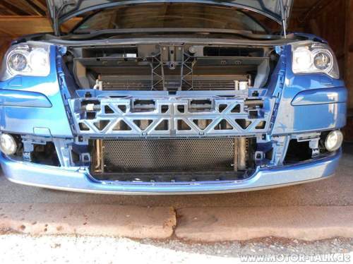

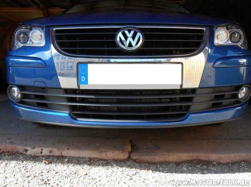

So , jetzt ist mein Schutz - Lochblech unten = schwarz .
Jetzt fällt es weniger an der Front auf , daß d' " Hermy " da was gebastelt hat 😉
Und das bleibt so jetzt drinnen in der SR & WR - Saison für immer & ewig ...
