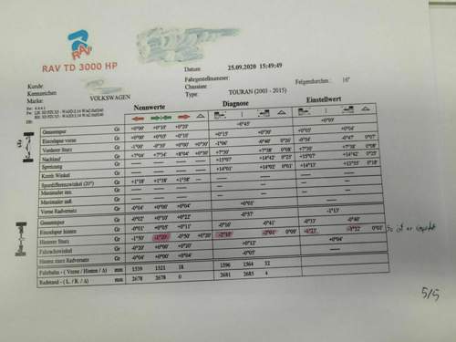

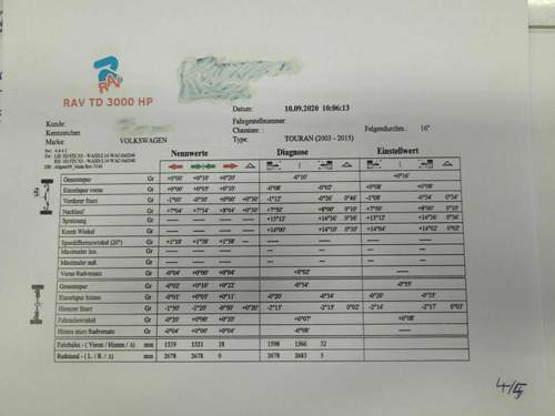

Ich hab mir das jetzt mal angesehen , als Fahrwerks - Vermessungsprotokoll Laie.
Dein letztes Vermessungsprotokoll ist von 09 - 2020 = 14 Monate alt.
Jetzt wäre natürlich noch der aktuelle Ist - Zustand interessant.

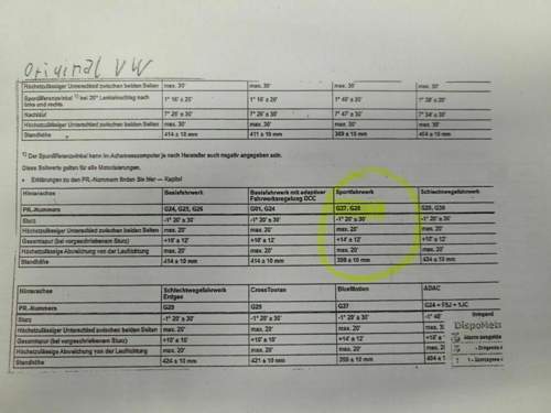

Deine HA - Sturz Sollwerte sollten bei -1°20 liegen. " So ist er jetzt eingestellt " = So deine handschriftliche Bemerkung auf dem letzten Protokoll von 09 - 2020.
Zuvor waren bei dir schon Ist - Werte über -2° li. & re. vermerkt.
Denke, dieses -1° Unterschied ist ausreichend und hatte dir zuvor schon die anderen / mehrere Reifen der HA einseitig & vorzeitig ruiniert 😰
Wenn jetzt natürlich deine HA - Achslager / Buchsen stark verschlissen sind = Luft / Spiel haben, kann man wohl einstellen was man will an Soll - Werten auf der Achsvermessungsanlage.
Sobald du wieder auf der Straße bist, stimmen die Werte schon wieder nicht mehr.
Und eigentlich sollte der ausführende Mechaniker verschlissene Achslager / Buchsen erkennen.
Und folglich einen Hinweis bzw. Reparatur - Empfehlung geben / weiterleiten.
Als ich das Problem hatte, waren meine HA - Sturz Werte auch über -2°.
Die Reifen beim letzten Satz SR der HA sahen vergleichbar stark einseitig abgefahren aus.

Aber für den Zustand der Reifen,reichen - 2 Grad Sturz nicht...Würde da jetzt -3...Grad stehen ja aber so..
Oder ändert sich der Zustand des Wagens zwischen Alltag und Vermessung stark?Sprich Beladung?
Was fährst du an Luftdruck?
Dein Spur hinten past nicht und ist gut aus den Vorgegebenen Werten.Einzel und daher auch klar Gesamtspur.
Und wenn du zuviel Nachspur fährst hast du einen höheren Verschleiß an der Innenseite des Reifens.
Lass die Spur mal richtig einstellen mit Tank halb voll,richtigen Luftdruck auf allen 4 Reifen und Zustand vom Beladen her wie im Alltag.
Wieso haben die den die Spur sogar noch mehr aus den vorgeben Werten wie vorher gestellt?
Ist das ne Fachwerkstatt gewesen?

Super,Spur hinten past trotzdem nicht :-D
Prüfvoraussetzungen
l Radaufhängungen, Radlagerung, Lenkung und Lenkgestänge auf unzulässiges Spiel und Beschädigung geprüft.
l Die Profiltiefe an einer Achse darf maximal 2 mm unterschiedlich sein.
l vorschriftsmäßiger Fülldruck der Reifen.
l Leergewicht des Fahrzeuges.
l Kraftstoffbehälter muss voll sein.
l Reserverad und Bordwerkzeug am entsprechenden Einbauort des Fahrzeuges.
l Der Wasserbehälter für die Scheiben-/Scheinwerferreinigungsanlage muss voll sein.
l Achten Sie darauf, dass kein Schiebeuntersatz und keine Drehplatte während der Vermessung am Endanschlag steht.

Zum Einstellen von Sturz an der Hinterachse braucht man folgende Werkzeuge
T10001
Einsteckwerkzeug SW 18 -T10179
Bauteil Anzugsdrehmoment
Querlenker oben an Aggregateträger
Neue Mutter verwenden
Verschraubung in Leergewichtslage festziehen
95 Nm
Stellen Sie zum Festziehen der Mutter den Drehmomentschlüssel -V.A.G 1332- auf 80 Nm ein
gilt nur in Verbindung mit Einsteckwerkzeug SW 18 -T10179-
