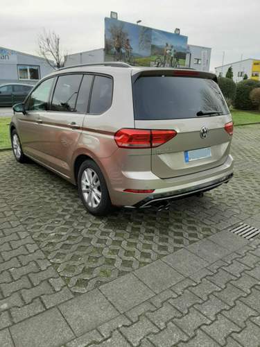

Ich habe meinen mit einer gebrauchten R line Stoßstange nachgerüstet. Leider hat die Werkstatt mir die Rohre gekürzt, statt die Schürze anzupassen
Oje, was ein Murks!
So jetzt aber ich habe die Endrohre dranschweissen lassen. Und noch paar Blenden dran. Jetzt sieht es doch ordentlich aus. Ich war positiv überrascht. Da ist ja ab Werk eine Edelstahl Auspuffanlage drunter.
Übrigens das Kennzeichen habe ich einfach festgeklebt.
Um WELTEN besser!!
Bis auf die Felgen und die Farbe vom Auto, aber das ist ja Geschmackssache ;-)

@nokiacar schrieb am 30. Jan. 2020 um 14:19:49 Uhr:
Ab Werk Edelstahl?
Das halte ich für nicht vorstellbar.
Bis jetzt leider nur hinten. Habe den Wagen erst seit kurzem. Wenn es sich mal ergibt werde ich auch noch vorne umbauen.
Ja es sind Winterräder. Für den Sommer suche ich noch.
Eindeutig Edelstahl.
@nokiacar schrieb am 29. Januar 2020 um 03:42:17 Uhr:
Ich frage mich warum die irgendwas kürzen mussten. Das passt, zumindest beim 2.0 TDI, ohne irgendwelche Modifikationen.
Weil es die R-Line Schürze auch ohne Ausschnitt gibt. Ist an unserem 1.5 TSI in der Firma so, der hat keine sichtbaren Endrohre. Mein 2.0 TDI schon.
Ich glaube es gibt keine sichtbare Endrohre mehr!
Der TE hatte eine Nachrüstung mit Ausschnitt, sonst würden seine Endrohre jetzt nicht rausschauen können.
