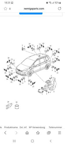

@b_customized Hallo, kannst du mir bitte zwecks der Teilenummer für den Halter vom PDC Sensor in der schwarzen Blende weiterhelfen ? Aktuell kann mir niemand diesbezüglich helfen….
04a01e46-f830-425a-931a-4a252cab2fda
Soweit mir bekannt ist gibt es die Halter nicht einzeln.
Kannst nur Probieren Teil.Nr. 26
