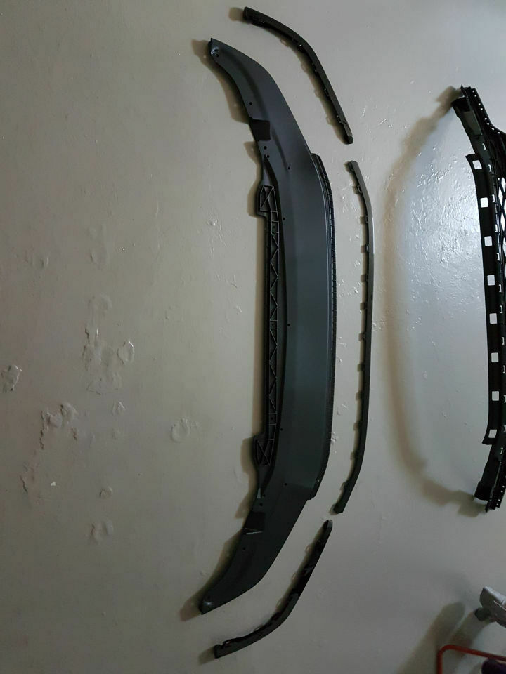

Hallo Leute,
Ich fahre einen 5T und möchte gern das R-Line Exterior verbauen. Die Heckstoßstange habe ich bereits komplett in der Garage liegen und derzeit habe ich für die Front nur die Stoßstange ohne Gitter und Co.
Da der Freundliche nicht so richtig sagen kann was alles umgebaut werden muss, stelle ich die Frage an euch! Also wer kann mir sagen was ich am Unterbau ändern muss um die R-Line Front zu montieren? Ich fahre mit PDC und habe eine SWR.
Bilder an denen sich erkennen lässt wie es unter der Stange aussieht wären super lässig.

Themenstarteram 22. Mai 2018 um 18:16
So langsam wird es. Dank eines Freundes habe ich den Großteil der Einzelteile identifizieren und bestellen können. Jetzt gibt es aber ein Teil zu dem wir nichts finden. Vielleicht kann mir hier jemand helfen.
Das Bild zeigt worum es geht - um das kleine Teil was den PDC Sensor in den schwarzen Blenden hält. Leider hat mir der Urheber des Bildes bei Ebay nicht geantwortet und somit ist die Nummer noch unbekannt. Es wäre gut wenn jemand das Teil direkt an der Stange identifizieren könnte - denn im Teilekatalog sieht man nicht was man bestellt.
Gruß Steffen

Themenstarteram 30. Mai 2018 um 10:04

Themenstarteram 9. Juni 2018 um 18:49
Hey Cooper2410, das ist ja Spitze was die da anbieten. Im Nachgang betrachtet muss ich sagen, die Preise sind mehr als gerechtfertigt. Die Einzelteile kosten ein Vermögen - wenn man umbauen möchte macht man - zumindest preislich - nix falsch!

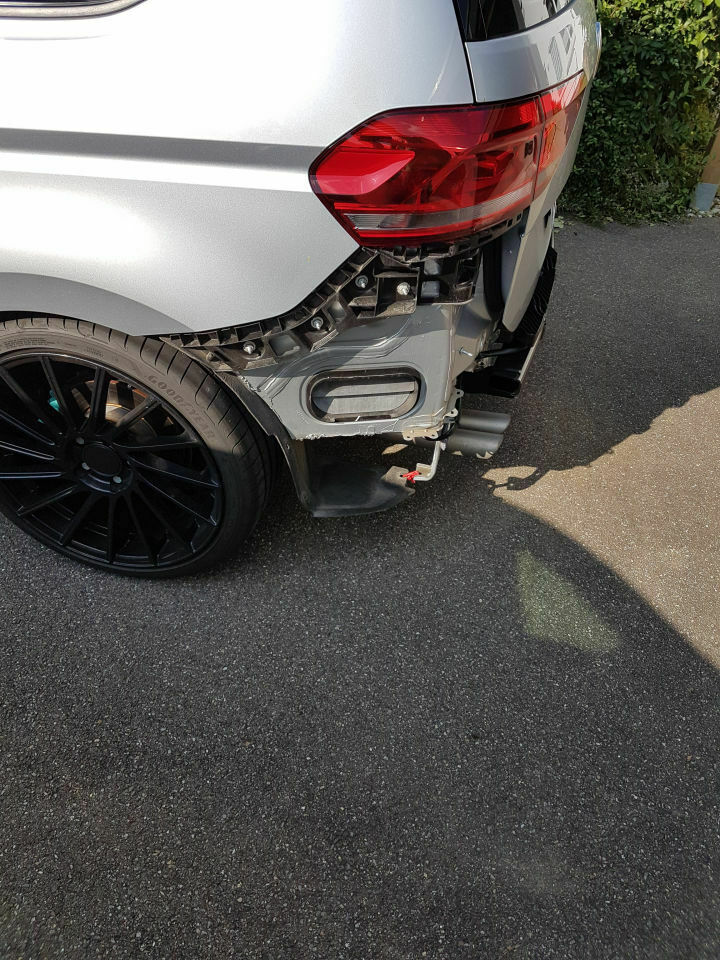

Themenstarteram 8. Juli 2018 um 19:00
So Leute, die Teile sind alle beieinander und die Stangen liegen beim Lackierer. Ich hoffe das der kommende Woche fertig wird. Damit es dann schneller geht, hab ich schon mal die hintere Stange abgebaut ;)
