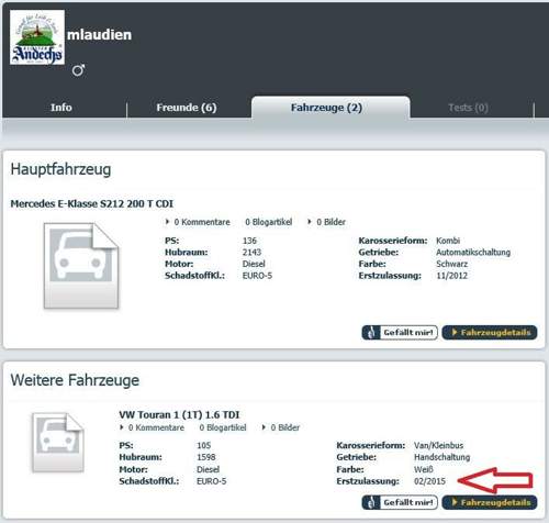

Hast du tatsächlich einen Touran aus 02.2015 wie es in deinem Profil steht?
Das ist unüblich. Irgendwann in 2013 wurden verbesserte AGRs eingeführt. Ab da sind mir keine Beschwerden über den 1.6er bekannt.
Falls doch, solltest du bereits das "unproblematische AGR" 03L131512DQ verbaut haben.

Der Touran hat die EZ 02/2013. Wo habe ich denn versehentlich 2015 stehen? - Was bedeutet dies jetzt? Welche Bauteile können betroffen sein? Wo finde ich die Teilenummer des AGRs oder die Software Version?

Ok. Habe mich schon gewundert.
Es ist vorteilhaft, wenn die Fahrzeugdaten abgelegt werden, dann muss man nicht alles erfragen.
z.B. bist du Erstbesitzer, hast du das Auto bestellt, oder stand das im Autohaus. Davon hängt z.B. ab, ob Erstzulassung und Herstellungsdatum weit von einander liegen können.
