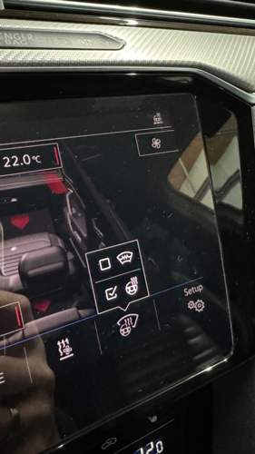

@Giotto1 schrieb am 9. März 2024 um 10:31:40 Uhr:
Hallo Zsammen,
habe zwar einen Tiguan aber zum Teil denke ich passt das auch hier...
Habe das Bedienteil eingebaut und es scheint eines aus einem Passat zu sein, da hier auch Sitzlüftung im Menue erscheint. Das meiste Läuft auch soweit.
Kann aber z.B. Lenkradheizung, Frontscheibenheizung nicht aktivieren. Folgende Punkte in VCDS sind auch ausgegraut:
Codierung 2
Grundeinstellung
Stellglieddiagnose
Anpassungen
Es ist ein 3G8907044T
Zugriffsberechtigung wird mir : S12345 angezeigt, aber auch damit bleibt alles grau.
Vielleicht hat ja jemand einen Tipp.
Vielen Dank

Wo taucht es nicht auf?
Als Symbol zum aktivieren im Klimamenü?
Oder in den Klimaeinstellungen?
Bild bitte.
Lenkradheizung wurde auf die richtige Version gestellt?
Wurde es auf Einfach oder auf Stufen codiert?
Welchen Softwarestand hat das Clima Stg?
@broly schrieb am 13. März 2024 um 14:53:18 Uhr:
Bild bitte.
das Symbol ist weder im Klimamenue noch in den Klimaeinstellung, wo ich normal auch die die beheizte Frontscheibe aktivieren kann wenn sie nicht auf automatisch steht.
Im Steuergerät 08 kann nur das bit aktiviert werden.
Du wirst die falsche Version, das falsche Bit, für die LRH codiert haben.
Dann taucht das Symbol erst garnicht auf.
Bzw. würde ich erstmal testen, die LRH nur auf Einstufig zu stellen und dann noch mal das 5F neustarten und gucken.

@Giotto1, ich musste bei mir im Stg08, „Heated_steering_wheel“ auf version: LRH_Gen_2 codieren. Kommt fast zum Schluss der Punkt. Und so sieht es bei mir aus:
Ist im Byte 14, habe das nun auch mal eingestellt, morgen früh mal schauen. Ev braucht es die Busruhe das es sichbar wird.

Hallo Zusammen,
@ awtogen: „Heated_steering_wheel“ auf version: LRH_Gen_2 war die Lösung. Icon ist nun da und kann auch in den Einstellungen die Intensität in 3 Stufen einstellen.
