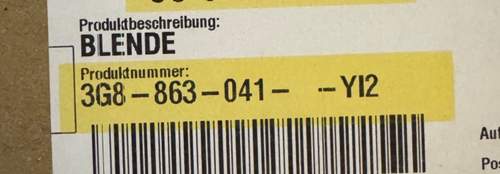

Hallo, ich bräuchte bitte die Teilenummer von der Schwarzen Blende für das Touch Klimabedienteil für den Passat B8. Ich habe über Google diese Nummer gefunden(3GA820073A) aber mein Teileman kann sie im ETKA nicht finden. Vielen Dank. Bilder folgen dann in kürze. VG Andreas
@pimpl1 schrieb am 25. Februar 2020 um 12:24:53 Uhr:
Na was haben wir denn da!
Ist das im Passat, und hat jemand die Teilenummer von der schwarzen Blende für den Passat B8? Viele Grüße Andreas
