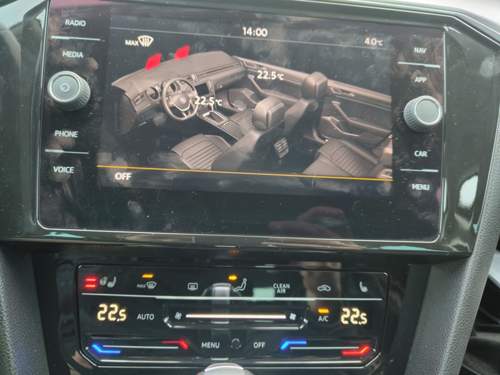

Hallo Leute,
habe bei meinem Touch Klimabedienteil aktuell das Problem, dass ich nur manuell im klima-Menü auswählen kann. Die Funktion "Auto" ist nicht vorhanden.
Anbei zwei Bilder zum Vergleich.
Image-ef86b88e-f6de-4fe8-b0f9-d69e53cedcad
Bild.2
Ist ne Codierungssache.
Das Klimabedienteil ist falsch codiert.
Ja, das war auch meine Vermutung. Ich finde aber den entscheidenden Punkt in der Codierung nicht.
Am besten die APKs mit deinem Scan vom alten Bedienteil abgleichen. Ist bestimmt dort mit drin.

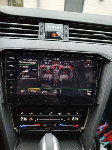

Hallo in die Runde,
habe bei einem Bekannten in seinem 2015er Passat B8 auch da Touch Klimabedienteil in Verbindung mit dem 8 Zoll Glas-Display eingebaut.
Wir haben jedoch das Problem, dass das Klima-Menü nicht richtig funktioniert.
Ich hatte nach dem Tausch das neue Klimabedienteil entsprechend codiert. Da ging auch die Lenkradheizung über die Taste noch. Nachdem nun das Fahrzeug ca. 1 Stunde abgeschlossen stand, ist das Symbol für die Lenkradheizung verschwunden. Diese lässt sich auch anderweitig nicht aktivieren.
Img-20231124-140052336-min

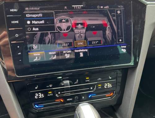

Hallo
die Codierung ist nicht richtig bzw. es ist unvollständig codiert worden.
Es fehlen die Klimastile, es fehlt die manuelle Einstellung aufm Touch der Lüfterkurve, von Ac On/off, Luftrichtung und Umluft (doppelter Punkt zwischen beiden Sitzen)
Es fehlt auch die Auswahl von Manuell, Auto, Max Scheibe im Display ...
Synch, Aircare fehlt ja auch.
Ich denke du wirst die falsche Version der Lenkradheizung codiert haben. Dann verschwindet der Button nach Busruhe wieder.
Ansonsten mal nen Scan vom 08er hier reinstellen.
So kann es hinterher aussehen.
Es war ja alles richtig codiert und wurde danach auch richtig angezeigt. Sogar Lenkradheizung war kurzzeitig da.
Erst nach "Busruhe" war alles weg.
