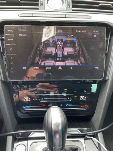

Kennt Ihr, oder hat hir eigentlich schon jemand das Touch Klimabedienteil verbaut?
Mich würde Interresieren ob damit alles funktioniert und ob es Plug&Play ist.
Soll angeblich in den neun Asiatischen Modellen verbaut sein.
Ich finde es würde extrem gut zum Radio passen.

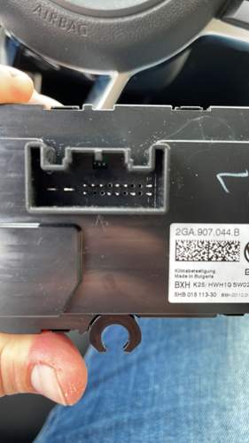

So problem gelöst 🙂
Hab nun das bedienteil vom tiguan verbaut und Codiert , und es funktioniert lag wohl tatsächlich da dran dass das t-roc bedienteil die Pins für hinten nicht belegt hatte.

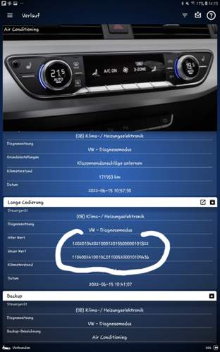

Mahlzeit, ich hatte vor geraumer Zeit das touch Bedienteil eingebaut zu meiner Verwunderung alles plug@play.
Heute hab ich mal mit obd11 Fehler ausgelesen fast wie zu erwartend fehlte der Kompressoreinlauf. Dachte mir nix dabei und hab das gleich mal nachgeholt allerdings geht jetzt die klima nicht mehr an. Habt ihr eine idee?
Sagt der Fehlerspeicher was?
Ja waren 3Fehler: Umluft/Frischluft Klappen anlernern
Klimakompressor Grundeinstellung
Klima Magnetschalter
Bin mir jetzt aber nicht ganz sicher ob es vom Text so war... Das alte Bedienteil hatte ich gerde nochmal dran da geht die Klima.
Merkwürdig macht mich beim Verlauf das es eine Codierung übernommen hat. Da hab ich mal den Screenshot angehangen.
Obd
Geh mal jedes Bit und Byte einzeln durch. Die Codierung kannst nicht 1 zu 1 übernehmen. Schließ mal das alte nochmal an und guck dir die Bits und Bytes mal an und fotografier sie am besten ab. Es gibt glaube ich verschiedene Arten den Klimakompressor anzusteuern. Da wird bestimmt das Problem liegen
@Masterpanic80 werde ich morgen machen und berichten. Danke
So, vorhin mal mit meinem Backup die APK's verglichen. Die Zeiten für die Grundeinstellung waren verstellt. Hab dann 120s eingegeben und noch ein zwei andere wo ich nicht dachte das sie "aussagekräftig" für die Klima sind, wieder auf die alten gesetzt. Danach ließ sich der Fehler löschen und die klima läuft wieder.
(Magnetkupplung auch von aktiv, auf nicht aktiv. Fällt mir gerade noch ein)
Danke und sonnige Grüße aus LE
Ja das mit der Magnetkupplung wird der ausschlagene Punkt gewesen sein. Viel Spaß mit deinem neuem Bedienteil
