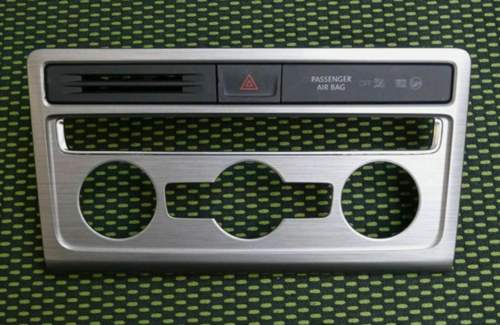

@Diesel_inside schrieb am 13. August 2020 um 23:21:54 Uhr:
Was hast du denn für eine besondere Blende??
Fahre ein Golf Sportsvan
Kann da vielleicht ein guter Modellbauer helfen?
Das weiß ich nicht, habe mal oben im Beitrag ein Bild angehangen
bin mir da auch nicht ganz scher, aber eigentlich müßte nur etwas sauber ausgeschnitten werden (und nichts angefügt). Ein guter Modellbauer bekommt so etwas hin. Alternativ gibt´s die Blende ja bald auch in Europa!?
Ausschneiden kann man das sicherlich, nur ob das Hochglanz-Bedienteil dann in dem gebürsteten Alulook aussieht?
mfg, Schahn
