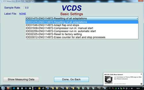

Zum Thema Kompressorerstlauf:
Wie ich weiter oben schon schrieb, denke ich daß ich weiß wo es hängt. Ist aber für mich das erste Mal, daß es nicht direkt funzt. Hängt evtl mit der Kombo von SW/HW die auf dem Bedienteil drauf ist, zusammen.
- Stg nach Wunsch / Ausstattung codieren
- Fehlercodes löschen Diese kommen wohl zum Teil durch das Testen in der Fabrik. Bei mir waren es 22 Fehler
- Stg schliessen
- Stg neu öffnen
==> Anfang
- FS nochmal checken. Es darf hier maximal stehen: Kompressorerstlauf nicht durchgeführt & keine Grundstellung
- Klima Stg muß angeschaltet sein
- In Basic Settings gehen und dort Klappen adaptieren anwählen + Start
- Es steht dann dort Not Running. Stimmt aber nicht.
- Bedienfeld beachten. Es blinken einige LEDs.
- Warten bis diese aufhören zu blinken.
- Zur Sicherheit weitere 30 Seunden warten.
- Befehl über "Stoppen" im VCDS beenden
-** Danach DIREKT zu Compresssor Erstlauf Automatic gehen und starten
- Der Prozess dauert etwa 2 Minuten wobei sich Motordrehzahl ändert und im Klima Stg LEDs blinken
- VCDS zeigt an wenn der Prozess erfolgreich war
Sollte beim Schritt ** ein Fehler auftauchen (ist mir bei diesem Bedienfeld das erste Mal passiert), bitte folgendes machen:
- Security Access wird nicht benötigt, wobei das Touch scheinbar einen Code hat
(die alten haben das nicht unterstützt)
- Adaption aufrüfen und im Suchfeld "run" eingeben + Enter drücken
(kann bei der deutschen Version evtl "lauf" heißen, bevor man hier wieder rumdiskutieren muss 🙄)
- Dann im Auswahlfeld die IDE01503 und anschliessend die IDE03176 anschauen
- EGAL was dort steht (kann 0 60 oder 120 sein) 120 eingeben (AUCH dann wenn es schon da steht)
- bei beiden Kanälen übernehmen
- Stg schliessen
- Zündung aus
- kurz <1 Minute) warten
- Zündung an
- Beim Schriitt oben "==> Anfang" wieder einsteigen
(also auch bei Erfolg der Endlagen anlernen, diese nochmal durchführen.
Danach geht der Kompressorerstlauf ohne Fehlermeldung
Edit: noch 2 Bilder zur Hilfe
