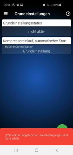

und wie macht man diesen test?
Muss dazu der Motor laufen? Gibt es weitere Voraussetzungen?
Ja, klar muß der Motor laufen. Sonst wird der Kompressor doch gar nicht angesteuert bzw. dreht sich nicht.....
@Lightningman schrieb am 12. August 2020 um 08:50:37 Uhr:
Bekomme immer diese Meldung, egal ob mit oder ohne Motorlauf. Der Kompressor scheint aber zu arbeiten
Hast Du den die Klima eingeschaltet bzw. hast Du irgendwelche Fehler im Stg 08?
Der Kompressor beim B8 läuft immer mit. Er hat keine Magnetkupplung mehr, sondern wird intern über ein Ventil Leistungsgesteuert.
Klima SG war eingeschaltet, Fehlerspeicher ist leer. Hab zwar nen Golf, aber die Arbeitsweise des Kompressors sollte ja gleich sein.
Warum auch immer das anlernen des Klimakompressors nicht funktionieren wollte, das Bedienteil ist jetzt drin, codiert und es funktioniert tadellos.🙂

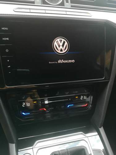

Heute ist meins auch endlich angekommen.
Sieht meiner Meinung nach Super aus.
Codierung vom alten übernommen, Endanschläge von den Stellmotoren angelernt und alles funzt ohne Fehler.
Einzig der Kompressoreinlauf funktioniert nicht.
Ob Automatisch oder manuell, er zeigt immer Fehler an.
Mit VCDS probiert.
Mit VCDS probiert.
So war´s bei mir auch, aber funktionieren tut´s ja auch ohne den Kompressoreinlauf 😁
