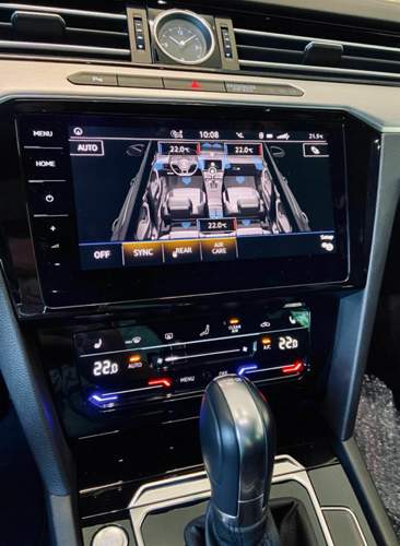

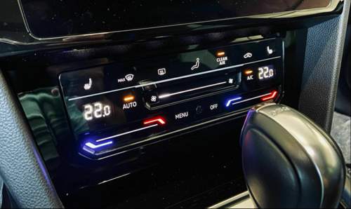

Hallo Leute.
Kennt Ihr, oder hat hir eigentlich schon jemand das Touch Klimabedienteil verbaut?
Mich würde Interresieren ob damit alles funktioniert und ob es Plug&Play ist.
Soll angeblich in den neun Asiatischen Modellen verbaut sein.
Ich finde es würde extrem gut zum Radio passen.
Hir der link dazu: https://www.aliexpress.com/i/4000427441073.html

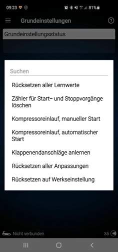

und wie macht man diesen test?
Moin!
@Timmota schrieb am 22. Juli 2020 um 08:49:36 Uhr:
Kann man mit VCDS / ODIS / CarPort anstoßen. Wenn ich mich richtig erinnere unter Grundstellung zu finden (ansonsten check mal bei den Outputtests).
In OBDELEVEN finde ich nur diese:
Position #4? Zur Sicherheit kann man auch noch die #5 (Klappenendlagen) durchlaufen lassen. Letzeres macht man normalerweise beim Stellmotortausch. Schadet aber nicht.
So endlich auch das neue Klimbedienteil verbaut, Codierung von altem übernommen, eingefügt ins neue und fertig, ging recht schnell der Umbau. Leider hab ich eine verbogene Blende bekommen, dürfte beim Versand beschädigt worden sein... habs mal verbaut aber is nicht optimal. Kann mir jemand von euch die Teilenummer der Blende nennen, wäre
Super, danke!
