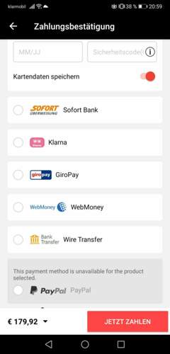

Wie hast Du das da bezahlt?
Meine Bestellung wo Ich meins bestellt habe, wurde nicht angenommen und die haben mein Geld zurück überwiesen.
Ich würde da gerne mit Paypal bezahlen, das geht aber nicht.
Klarna Rechnung geht leider auch nicht. Da ist immer ein Fehler.
@Masterpanic80 schrieb am 17. Juli 2020 um 20:24:58 Uhr:
@McFreddy schrieb am 9. Juli 2020 um 11:08:09 Uhr:
https://a.aliexpress.com/_BUJXFz
Alipay?
Was ist Alipay?
Nur diese Bezahlmöglichkeiten gibt es.
Überweisung möchte ich nicht machen ist mir zu unsicher.
Alipay ist das chinesische PayPal. Käuferschutz gibt es da auch. Und der funktioniert sogar...
Ich habe meins per Kreditkarte bezahlt
Ich bezahl auch immer mit Kreditkarte, da kannste das Geld zur Not 8 Wochen zurück holen.

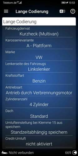

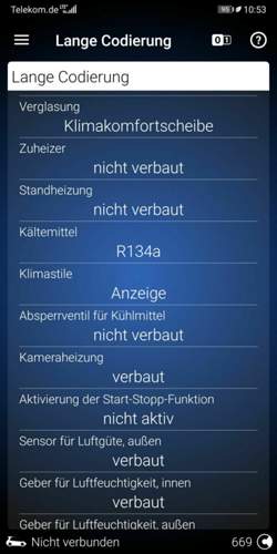

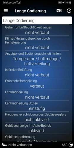

Hallo Gemeinde,
ich habe das Touch-Bedienteil jetzt bei mir verbaut. Ich habe das Bedienteil mit der Teilenummer 17G 907 044 A( ist das ohne Sitzbelüftungssymbol) von AliExpress für den Golf 7 bezogen. Die Blende ist klavierlackschwarz und passt 1:1 zum Dekor des Golf 7 R. Der Aus- und Einbau ist kinderleicht. Nach dem Einbau musste ich das Steuergerät (ist das Bedienteil) noch über die lange Codierung an die Ausstattung anpassen. Habe ich mit OBDEleven gemacht. Funktioniert einwandfrei. Die Sync-Einstellung wird bei mir jetzt über die Menüfunktion im Discover Pro eingestellt. Die Bedienung der Temperatur und Lüftergeschwindigkeit kann sowohl über Touch bzw. Wischbedienung geregelt werden. Die Auswahl der Luftaustrittsdüsen erfolgt entweder durch mehrmaliges Drücken der dafür vorgesehenen Taste bzw. über das Display des Discover Pro, wo es dort ebenfalls angezeigt wird bedient. Ist so ähnlich wie bei der Fahrprofil-Auswahl.Die Standheizungsfunktion (sofern verbaut) wird ebenfalls über das Menü gesteuert. Ich habe einen Golf 7 R MJ 2016 und habe das AID und das Discover Pro vom VL nachgerüstet.
Vielleicht habe ich hier ein paar Fragen geklärt.
Könntest du mir eventuell die Codierungen für den Golf 7 geben? Mir geht es speziell um die Codierung der Menü- und Clean Air Taste. Funktionierte bei dir das Klimamenü im "Radio" direkt oder hast du dort auch etwas verändert?
Vielen Dank schonmal vorab.
Menü und Clean Air hat bei mir sofort funktioniert.
Ich musste nur die Ausstattungsdetails meines Fahrzeuges einpflegen. Z.B. die beheizbare Frontscheibe, damit ich diese im Klima-Menü des Radios bedienen kann. Dies ist aber über OBDELEVEN selbsterklärend. Und so sieht es dann aus: siehe beigefügte Bilder
Screenshot-20200721-105318-com-voltasit-obdeleven
Screenshot-20200721-105328-com-voltasit-obdeleven
Screenshot-20200721-105339-com-voltasit-obdeleven
+2
