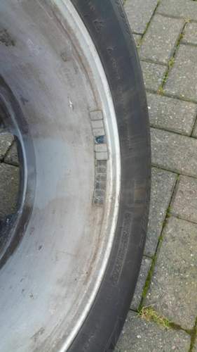

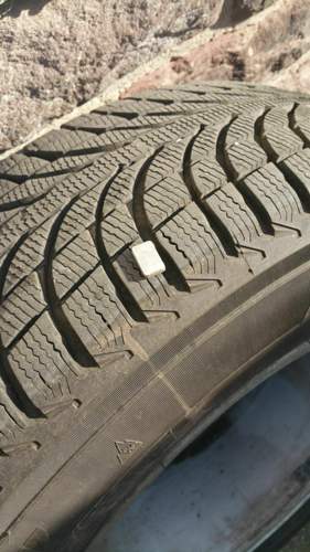

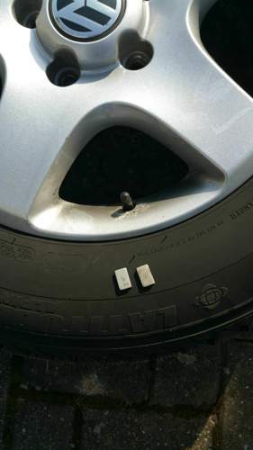

So ich bins nochmal,
habe heute das schöne sonnigee Wetter genutzt, und die Reifen gewechselt. Da staunte ich nicht schlecht, bei 3 Felgen fehlten 1-3 gewichte. Beim kleinsten berühren flogen die Anderen schon ab. Also der reifenhändler sieht mich nie wieder bei sich. Habe noch paar bilder gemacht. Ich werde gleich auf die Bahn fahren und gucken wie es nun ist. Aber ich denke es ist offensichtlich das es daran lag/liegt.
Lg

@525mPower schrieb am 28. Februar 2016 um 14:18:38 Uhr:
@Austria_VAG schrieb am 27. Februar 2016 um 22:20:17 Uhr:
190.000 hat meiner runter.
Ich hoff es auch, bin gespannt ob ich den Fehler finde.
Lg
So zurück von der Bahn, und ja... problem ist immer noch da. Es fängt leicht an zu dröhnen bei 80 Kmh. Dann hört es auf. Und sobald ich bei 140 kmh ankomme fängt es von vorne oder genau unter mir. Bin mir nich ganz sicher an zu dröhnen. Und sobald ich die Bremse ganz leicht betätige fängt das lenkrad an zu vibrieren. Ich habe jetzt die Bremsbeläge in verdacht, weil die bei mir schon fast runter sind. Aber ich weiß echt nicht was ich noch machen könnte. Lg
